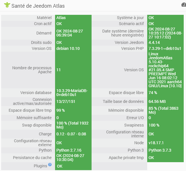

depuis quelques jours ma box atlas se fige : plus d’activité réseau est remarquée conne non connecté par le routeur.
voici la config:
un reboot hard ( debrancher / rebrancher le cordon d’alim ) resout en general le pbm.
J’ai constaté pour la première fois ce soucis a la suite de l’installation du plugin alarme il y a quelques mois.
Et la depuis ce weekend ça n’arrête pas je dois en être a mon 10 eme reboot en 4 jours .
Ou puis je monitoré des log lié au système ?
certains parle de Debian 11 ?
Comment monitorer la charge mémoire de la box / tempé CPU ?
bref je suis preneur de conseil et d’aide !
