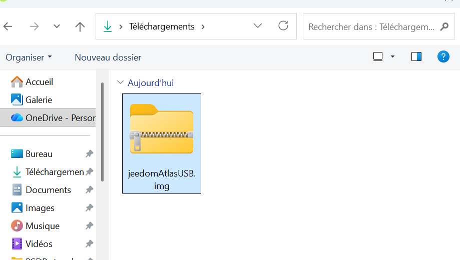

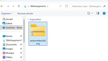

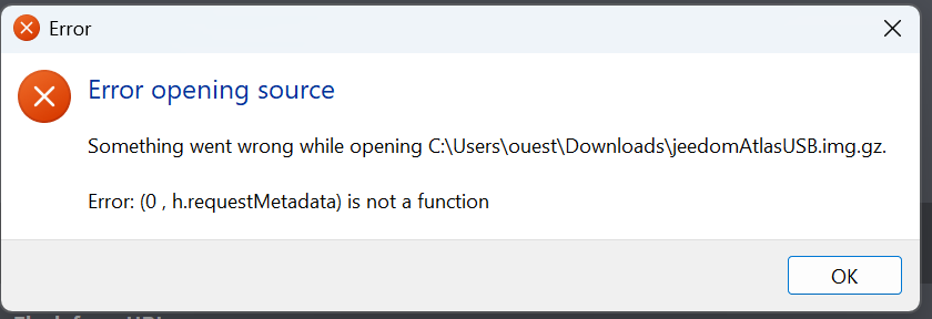

J’ai essayer de faire un Recovery mais quand je prends le dossier telechargé avec Etcher il me notifie une erreur, j’ai essayer zipper,dezipper.. je ne vois pas ..

Voir : https://doc.jeedom.com/fr_FR/installation/recovery
akenad :slight_smile:
Ok merci pour la doc, mais cela ne fonctionne pas.. rien ne se passe ..idem

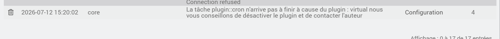

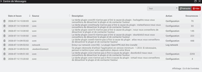

dans les messages j’ai cela au moment ou cela à planté.. par contre ce n’esst pas le plugin que je venais d’installer…:folded_hands:

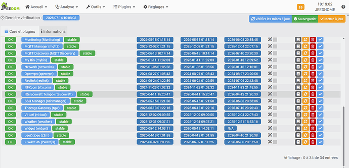

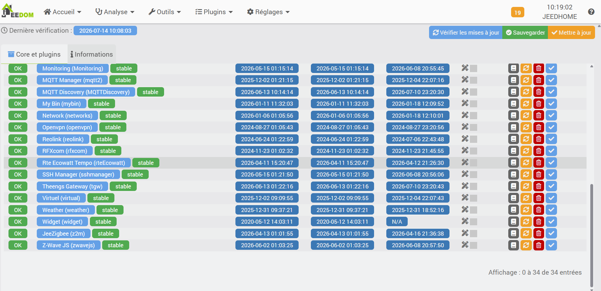

Je vous suggère de réinstaller le Plugin Virtuel.
Réglages –> Système –> Centre de mise à jour : Réinstaller le Plugin Virtual :wink:
je n’ai pas reinstaller??
…Parce que l’écran est “petit” . Sinon c’est le bouton Orange sur la ligne :wink:

sino, dans le centre de messages j’ai tout cela.. que faut il faire? reinstaller tout?
Après le “Rescue” et la désactivation des plugins, vous vous êtes bien déconnecté (du mode “Rescue”) puis reconnecté Normalement ?
Après un Recovery (ce que vous semblez avoir fait initialement), vous pouvez réinstaller tous les plugins.
Ensuite vous les réactivez 1 par 1 jusqu’à trouver le fautif. (Si cela “replante” il faudra repasser en “Rescue” et désactiver le plugin en question avant de revenir à une session “Normale” de Jeedom.
Vous avez le plugin Widget qui n’a plus lieu d’être puisque intégré au core depuis longtemps.
Vous devriez le supprimer.
