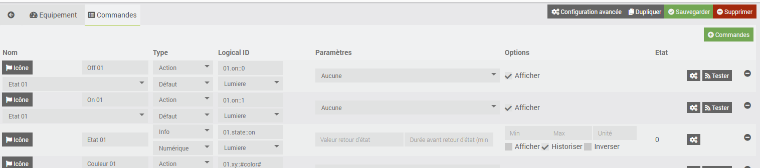

Voici mon soucis : tous les boutons (natifs de jeedom) pour éteindre les lumières ne fonctionnent plus (mais je peux allumer !!). Mais les commandes elles fonctionnent bien que ce soit en local (et même à distance
https://ssssss.com/core/api/jeeApi.php?apikey=apiiii&type=cmd&id=1280)
Mes 2 problèmes sont que les retours d’état ne fonctionnent pas (la valeur reste à zero) et que je ne peux pas éteindre les lumières via les boutons.

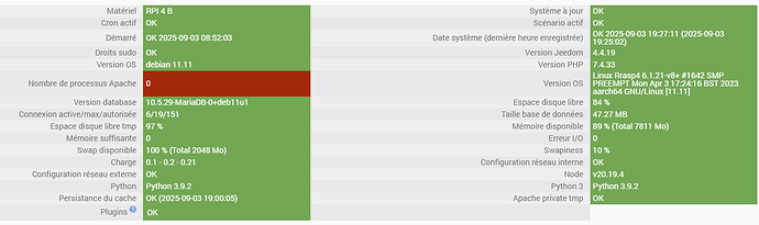

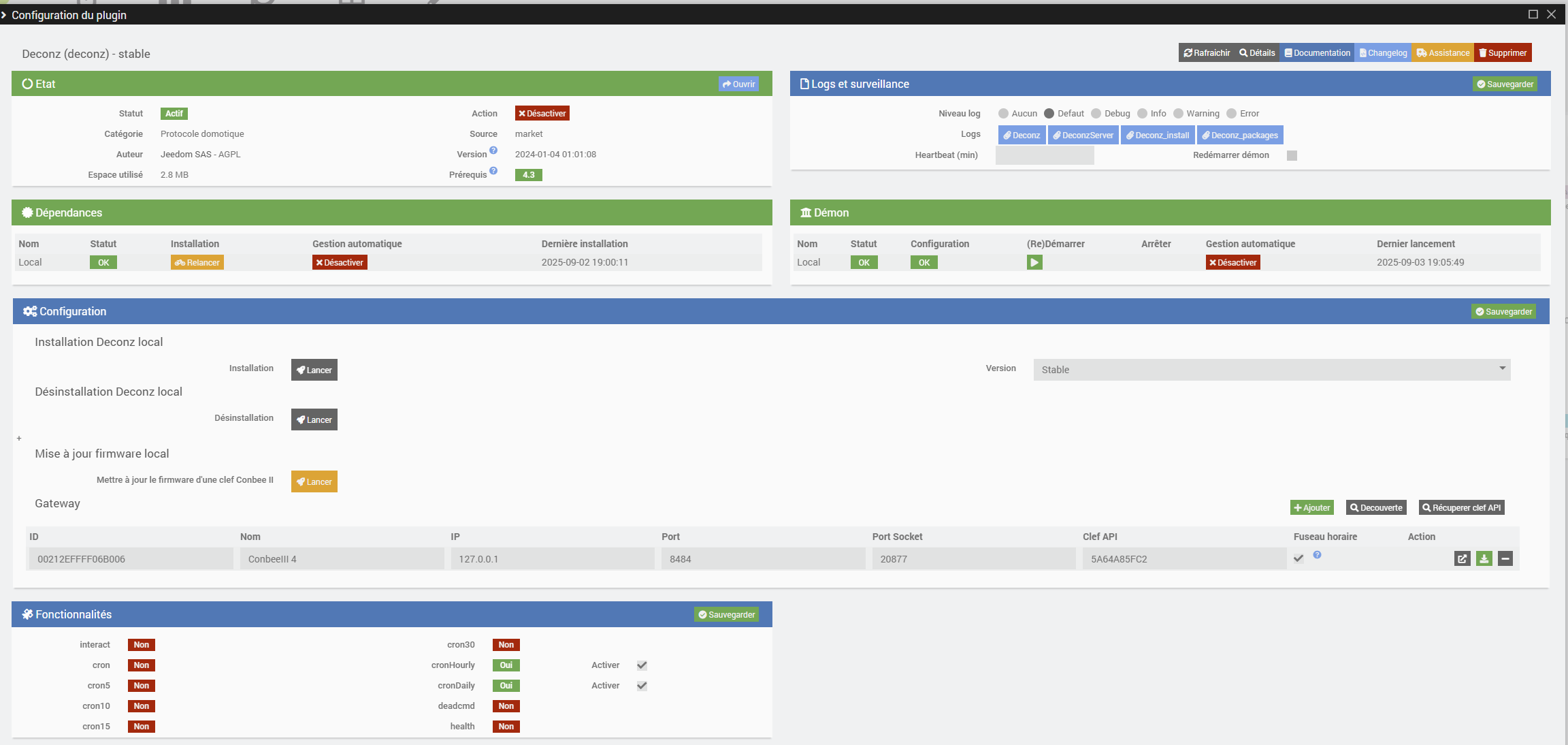

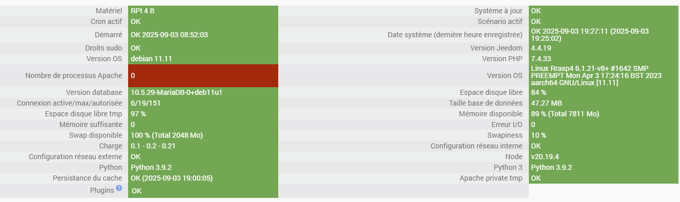

Voici ma config jeedom
J’ai une clé Conbee3 (j’étais en Combee2 avant, mais je me suis dit qu’elle avait peut être un soucis donc j’ai cassé ma tirelire). Elle est branchée sur le port noir usb2 au bout d’une rallonge de 50cm.
le sous-domaine associé à mon jeedom a son ssl.

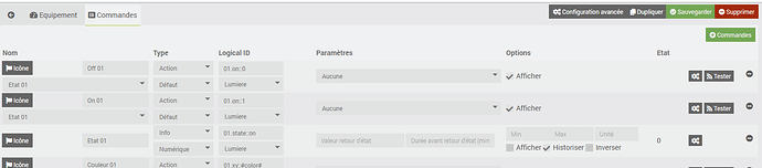

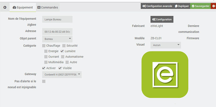

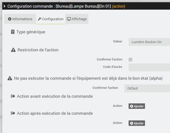

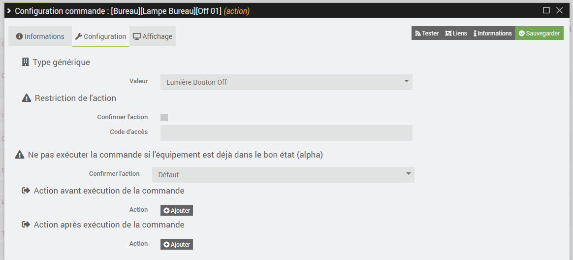

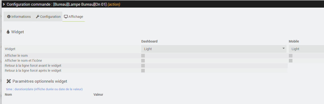

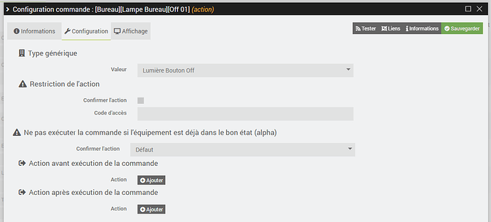

Voici un exemple de paramétrage d’ampoule qui n’est plus pilotable par bouton (mais OK via les les commandes) depuis qqs jours
les informations qui lui sont liées
id 1281
logicalId   01.on::0
generic_type LIGHT_OFF
eqType deconz
name Off 01
order 0
type action
subType other
eqLogic_id 111
isHistorized 0
unite configuration
{"category":"light","timeline::enable":"0","interact::auto::disable":"0","actionConfirm":"0","returnStateValue":"","returnStateTime":"","updateCmdId":"","minValue":"","maxValue":"","listValue":""}
template  {"dashboard":"core::light","mobile":"core::light"}
display {"invertBinary":"0","showNameOndashboard":"0","showNameOnmobile":"0","showIconAndNamedashboard":"0","showIconAndNamemobile":"0","forceReturnLineBefore":"0","forceReturnLineAfter":"0"}
value 1279
isVisible 1
alert []
cache {"lastExecutionUser":"hrousselot","usage::ui":34,"usage::automation":184}

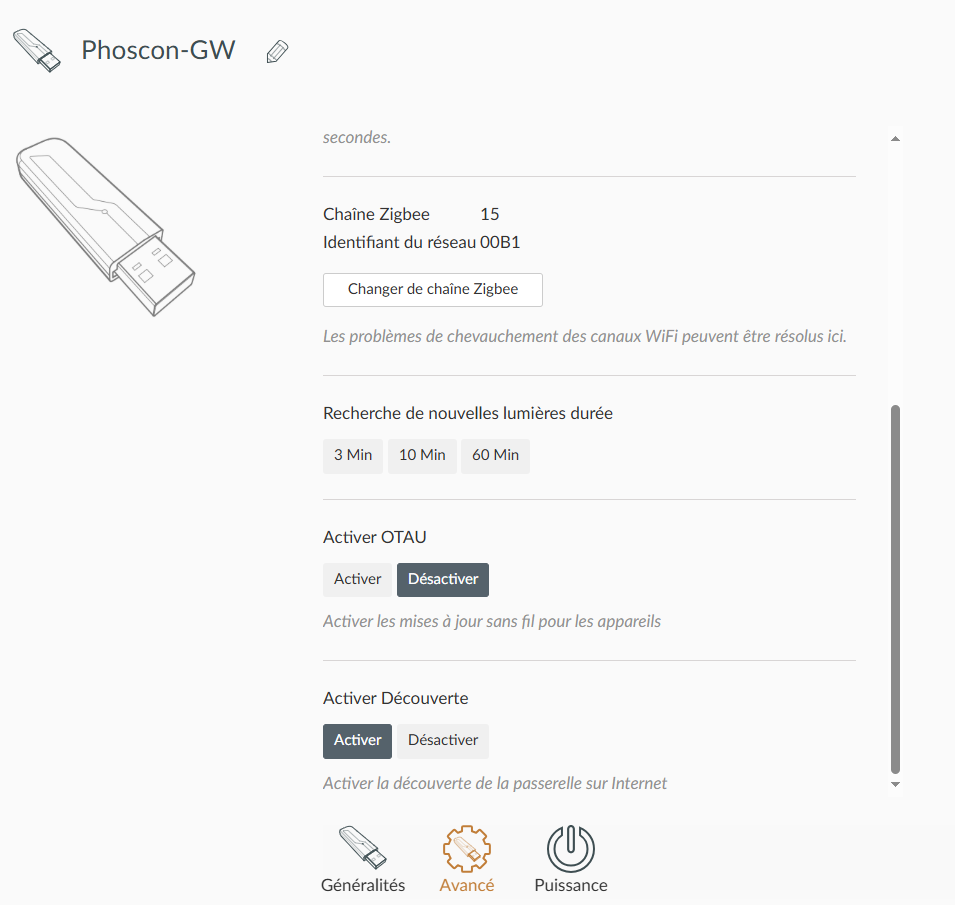

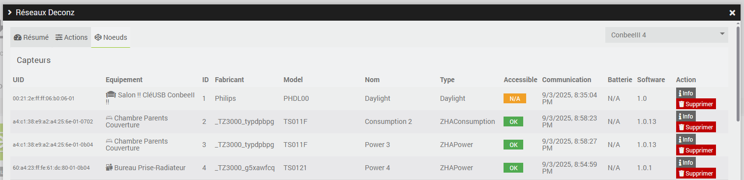

Phoscon
Version de la passerelle 2.30.2 & firmware 26510900
Les fuseau horaire est comme jeedom (Europe/Paris)
et le pendant dans phoscon (dont l’état dans Phoscon évolue bien si la lampe est allumée ou éteinte)

Voici le statut actuel du service deCONZ sur mon Raspberry Pi, qui semble tourner correctement (meme si parfois il me semble se deconnecter ??) :
:~ $ sudo systemctl status deconz
● deconz.service - deCONZ: ZigBee gateway -- REST API
     Loaded: loaded (/lib/systemd/system/deconz.service; enabled; vendor preset: enabled)
     Active: active (running) since Wed 2025-09-03 19:06:17 CEST; 42min ago
   Main PID: 123987 (deCONZ)
      Tasks: 6 (limit: 8754)
        CPU: 1min 16.334s
     CGroup: /system.slice/deconz.service
             └─123987 /usr/bin/deCONZ -platform minimal --http-port=8484 --dev /dev/serial/by-id/usb-dresden_elektronik>
Sep 03 19:06:17 Rrasp4 systemd[1]: Started deCONZ: ZigBee gateway -- REST API.
Sep 03 19:06:17 Rrasp4 deCONZ[123987]: QStandardPaths: XDG_RUNTIME_DIR not set, defaulting to '/tmp/runtime-hrousselot'
Sep 03 19:06:17 Rrasp4 deCONZ[123987]: libpng warning: iCCP: known incorrect sRGB profile
Sep 03 19:06:18 Rrasp4 deCONZ[123987]: This plugin does not support propagateSizeHints()
