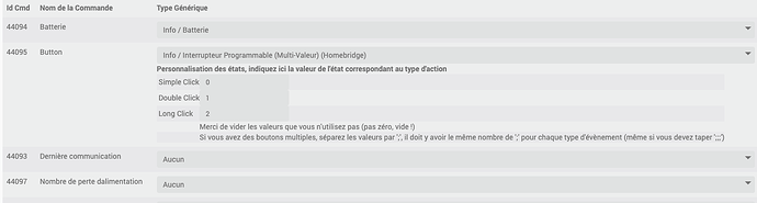

J’ai un bouton xiaomi dans jeezigbee (Z2m) qui renvoie des valeurs single, double, ou release.
J’utilise ce bouton comme bouton de sonnette. est ce possible d’intégrer ce bouton dans l’application maison pour avoir une notification lorsque quelqu’un appuie ?
J’ai essayé ceci mais il est indiqué non géré.
La tu ajoutes un bouton homekit, donc il va lancer des traitements côté homekit. (Des scènes). Comme originellement ce bouton xiaomi fait quand il est lié à une passerelle xiaomi homekit.
Si tu veux des notifications quand tu cliques dessus il faut côté jeedom faire un virtuel et par exemple donner un type port ou fenêtre ou mouvement ou présence.
