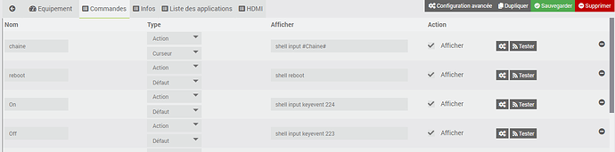

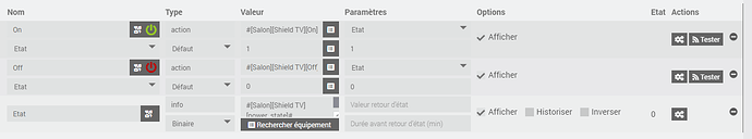

Je tente depuis plusieurs heures de faire un bouton on/off de la commande on et off de ma shield TV connectée par le plugin android TV sur Jeedom. Cependant je n’y parviens pas.
Je ne parviens à avoir aucune icone montrant le power en on ou off, j’ai un simple vide.

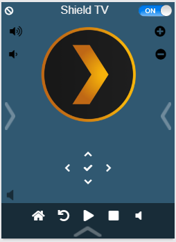

Avec les icones netflix etc j’ai pu utiliser une macro simple en niveau 1 et une image de netflix en niveau 2 sur le meme endroit mais pour le on off je ne vois pas du tout comment faire

Avez vous essayé de mettre les deux commandes sur votre design ?
(Normalement pas besoin de virtuel et autre)

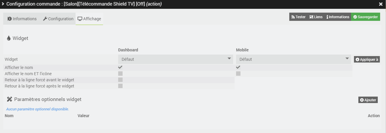

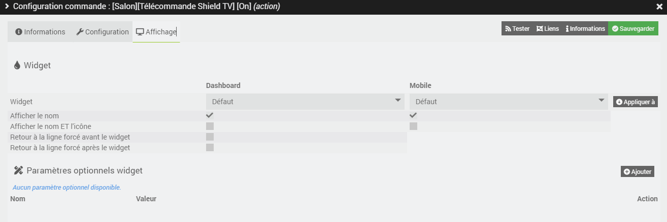

Pourriez-vous mettre des captures de l’affichage de vos deux commandes ? (Onglet affichage dans la petite roue denté au bout de la ligne de la commande)

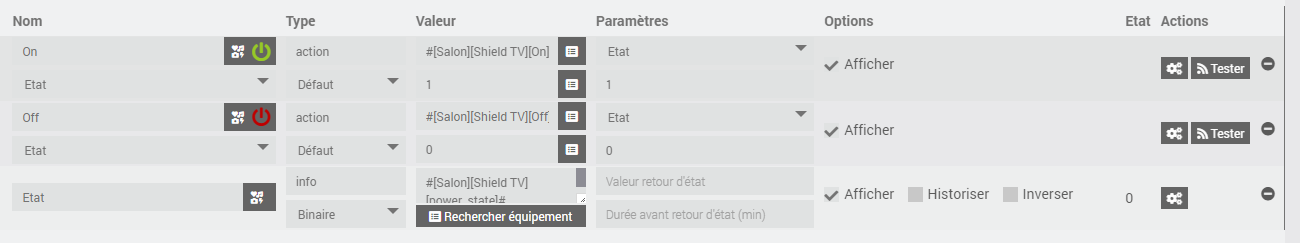

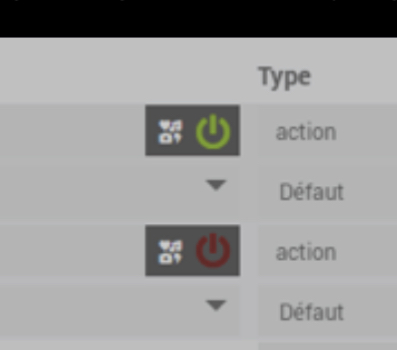

J’ai placé la on et off du plugin android tv et celles de mon virtuel sur le design mais rien disparait en fonction de l’action demandée.
A gauche l’état et commande on off du virtuel, à droite celles du plugin.

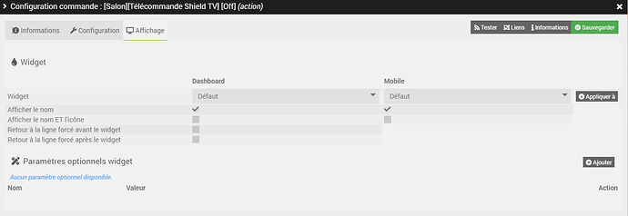

Tout en haut j’ai laissé la zone macro binaire mais rien n’apparait pour autant.
C’est normal tu n’as pas associé de widget…
Efface tes icônes (simplement en cliquant dessus)
A la place de defaut (dans affichage) sélectionne Prise (sur le on et sur le off)
Tu vas voir ce que çà donne
Une fois que tu as compris le principe d’appliquer un widget (ici celui d’une prise), regarde comment faire des widget perso (c’est la que tu pourras choisir tes icones / couleur / etc en fonction de l’état)
Puis dans affichage tu selevtionneras plus Prise mais « le nom donné a ton widget perso »
