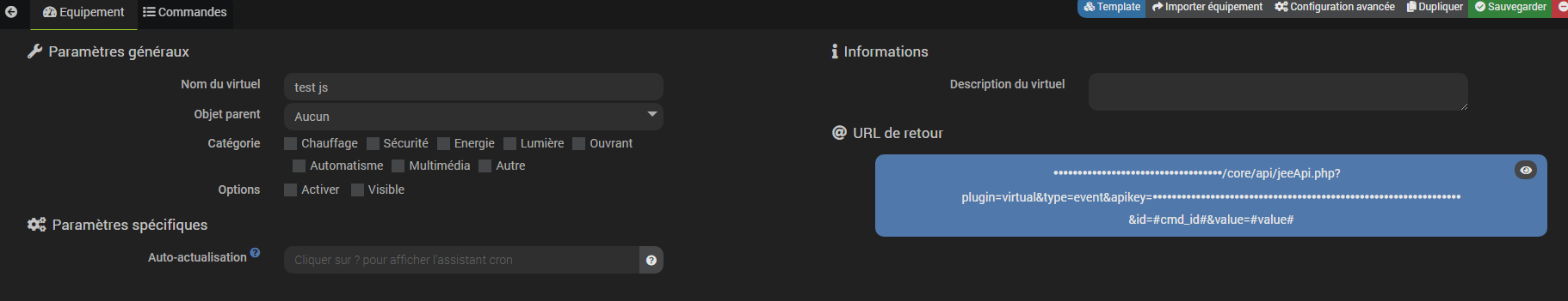

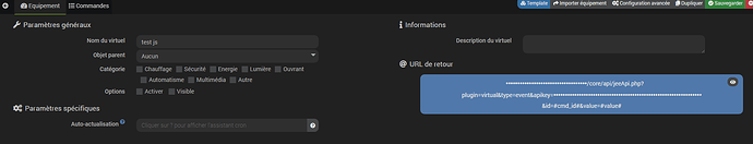

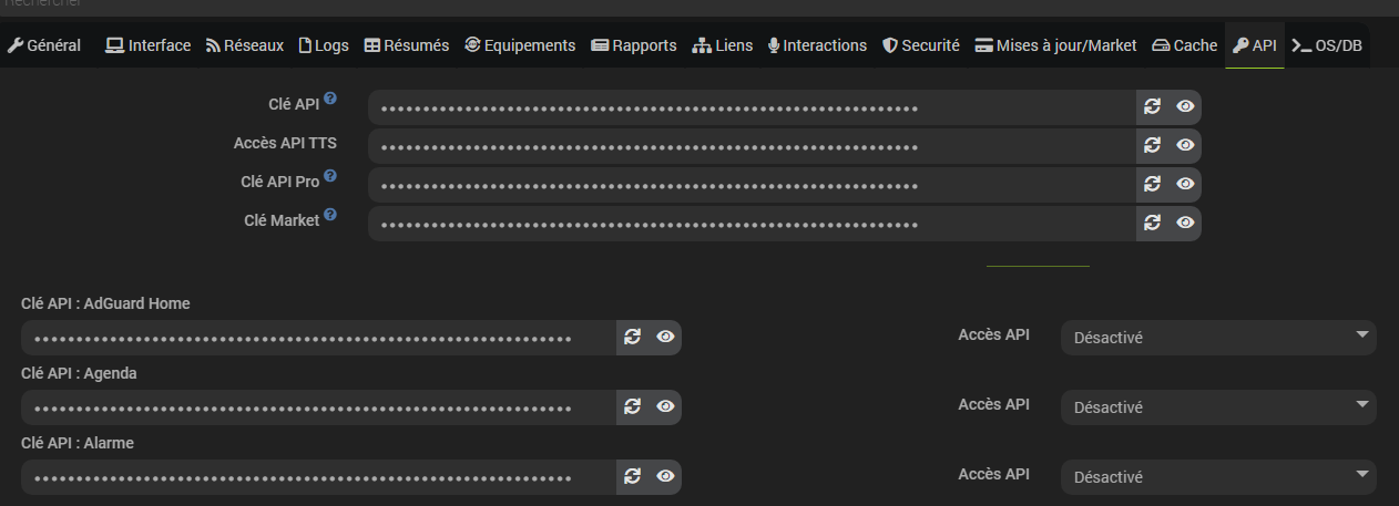

Est-il jouable d’avoir un bouton copier pour les clés API
Ainsi que pour les URL API retour
Cela donnerait du confort à l’utilisateur et éviterait de copier un espace ou autre.
Et peut être même que depuis une tablette ou autre cela rendrait le tout plus facile à faire.
