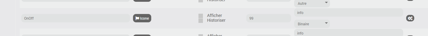

j ai trouvé cela dans le plugin qui me dit soit 0 soit quand il est allumé et étient
Merci pour tout tomitomas
bizarre, ce OnOff n’existe pas dans toutes les commandes que tu as listées plus haut, sauf si j’ai mal mis mes lunettes (que je ne porte pas!)
désolé dans le plugin rikaha il y a des pages et des pages de commandes, je ne te l’ avais pas envoyé

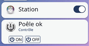

voici ce que j obtiens suite à tes recommandations

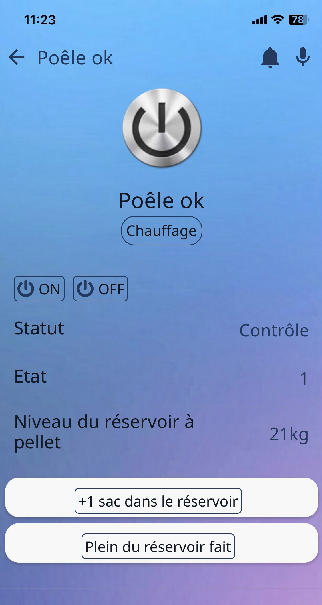

je n arrive pas a rogner pour faire de jolis boutons pour +1 sac et plein du réservoir

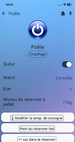

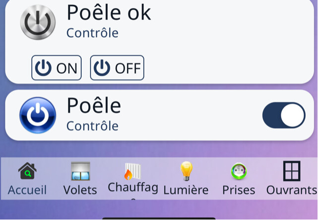

voici le rendu
reste à trouver comment rogner les boutons de commandes « Modifier la temp. de consigne », « +1 sac dans le réservoir » et « Plein du réservoir fait »
et aussi a trouver comment faire une liste déroulante pour modifier la commande « Modifier la temp. de consigne »

tu ne peux pas, à moins de tous les mettre dans 1 seul widget générique action
widget liste de choix
