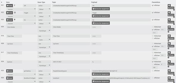

Dans mon plugin abeille voilà donc ce que j’ai :
inter

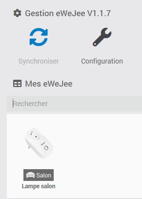

je souhaite donc piloter ma prise sonoff :
prise

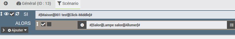

De coup j’ai quand même tenter la configuration, j’ai fait un scénario comme ici :
avec pour information click-middle car je l’avais vu monter dans un log une fois …
jusque là rien ne fonctionne.

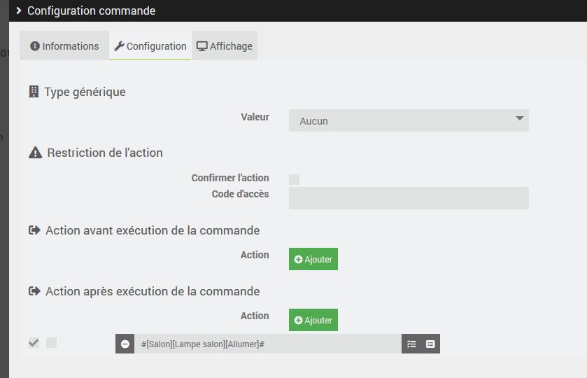

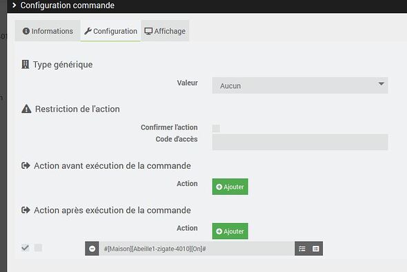

j’ai testé le bouton et là tout fonctionne, je me suis donc dit je vais faire le filou et demander à mon bouton physique d’aller interroger mon bouton virtuel ! (je sais pas si c’est malin mais bon j’ai voulu tester)
j’ai donc mis cette commande sur mon physique sur la partie ON :
Échec encore une fois …

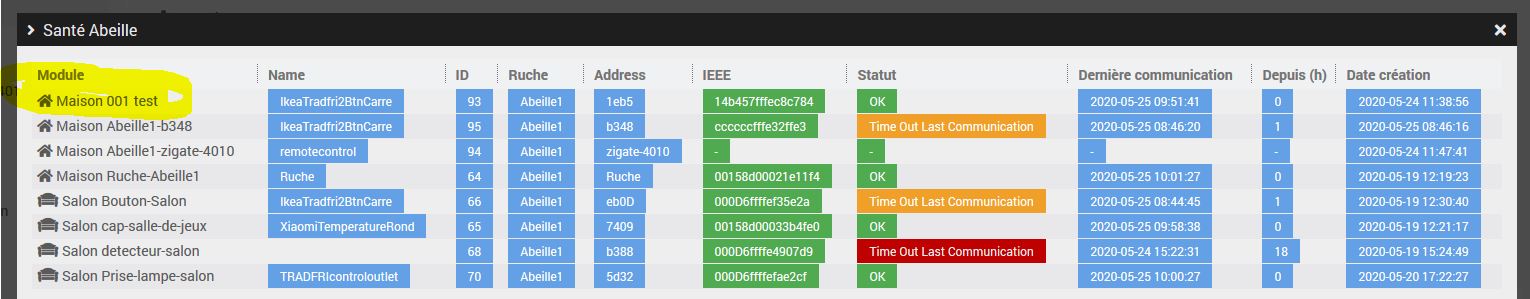

Dans la partie santé mon équipement remonte bien pourtant …

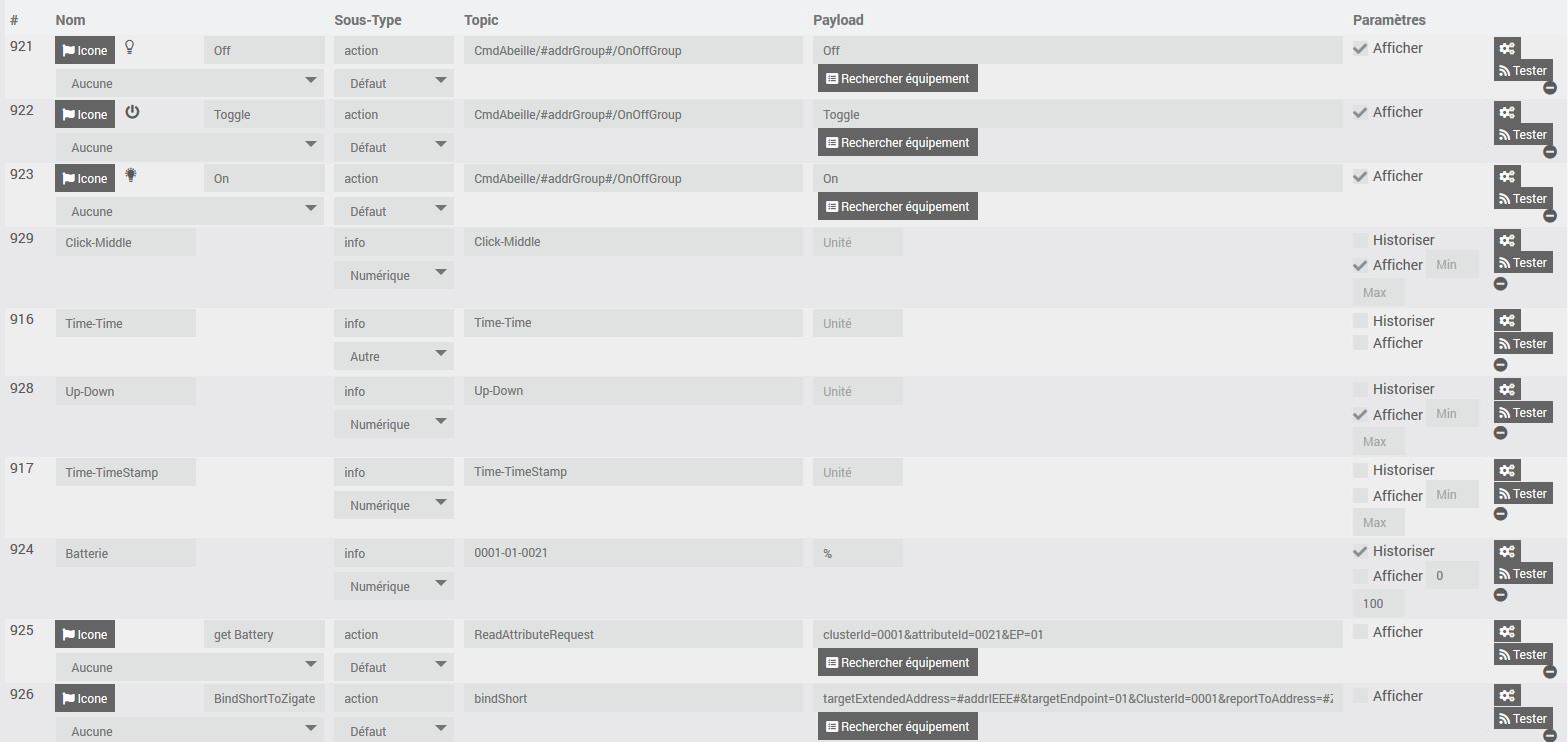

Edit : j’ai ça comme commande sur le bouton

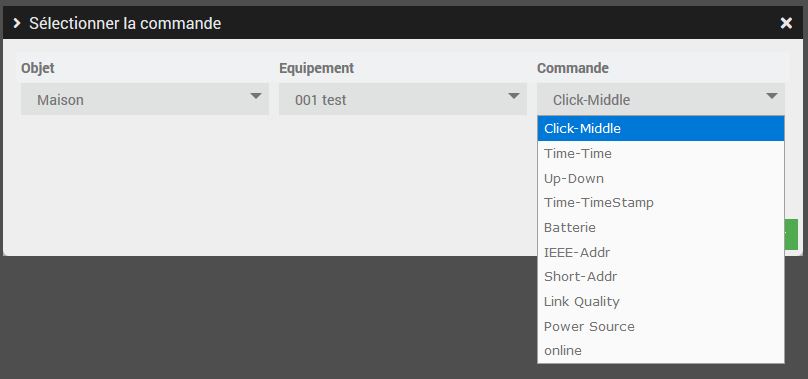

Alors déjà dans ton scénario pour qu’il y ai une action il faut que dans ton SI #[maison][001 test][click-middle] soit égal à quelque chose comme par exemple SI #[maison][001 test][click-middle] ==1 ou autre chose faut trouver, le == correspondant à l’action du clic pour que la suite du scénario puisse continuer, là dans l’état il ne peux y avoir d’action car pas de == à quelque chose
@iPapy

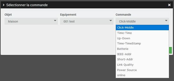

Le truc c’est que dans mon scénario sur le bouton j’ai ça comme information :
je ne trouve même pas le On / Off que j’ai dans mes commandes … et surtout rien ne remonter dans les logs donc je ne sais pas quoi mettre dans cette valeur…
cependant tu me confirmes que je ne suis pas forcément obligé de passé par un scério si je fait la technique bouton physique qui actionne bouton virtuel ?
Non je pense que tu est obligé de passer par un scénario après pour la commande derrière le == il va falloir faire des tests si tu mets == 1 regarde ce que ça donne dans les log ou utilise le testeur d’expression pour trouver la bonne formule :wink:

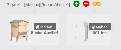

Sur abeille clic sur la ruche + get Group (pour avoir le status)
ensuite clic sur la ruche ajouter un groupe dans ID : ex 0001 puis faire Add group
Aller ensuite sur interrupteur dans param et dans groupe mettre 0001
