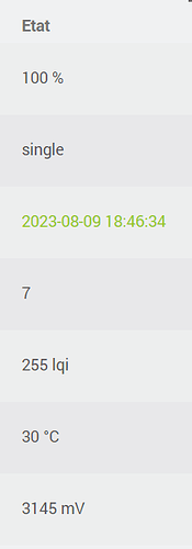

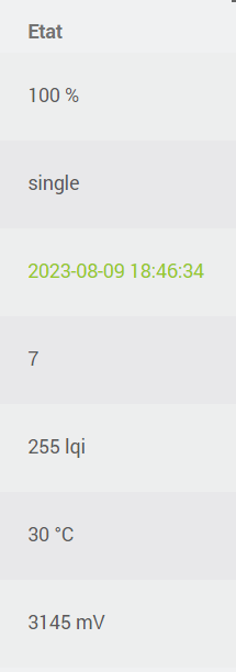

  • Lors du premier appui sur le bouton → un évènement est reçu dans la log z2m et un changement d’état du bouton est effectué pour le passer a « single » → le déclanchement d’un scénario provoqué sur un évènement du bouton est alors bien exécuté.
  • Lors d’un autre appui simple → on vois toujours l’événement arriver dans la log mais seulement le changement d’état de la date est effectué, l’état du bouton reste « single » et cela ne génère pas d’évènement exploitable par un scénario.
Anciennement un event était levé et exploitable pas les scénarios et on pouvait effectuer un toggle sur une prise avec seulement un simple appui. donc avec 3 états on commandais 3 scénario.
Maintenant il faut utiliser 2 états pour commander 1 scénario.
Le passage d’un état single a double fonctionne correctement.
savez vous comment utiliser un second appui simple pour appeler le scénario ?

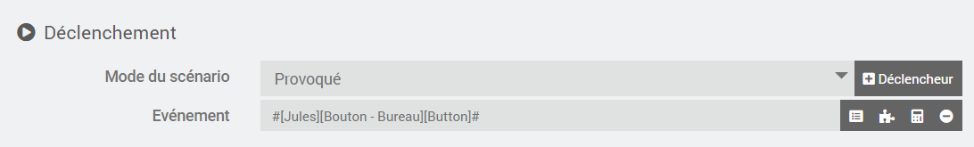

As-tu vérifier le comportement sur répétion de valeur dans lancomande ?
J’ai oublié de mettre que le déclanchement du scénario se fait sur la commande « bouton » elle même :
cela répond il a ta question ?
apparemment c’est plus global, je viens d’intégrer un bouton sonoff et le comportement est exactement le même :frowning:
Non ce ne répond pas à la question.
Et ce comportement n’est pas dû au plugin, c’est une config du core que vous devez faire sur la commande selon le comportement du module (qu’importe le protocol ou le plugin)
=> config avancée de la commande et activez la répétition de valeur car ce module renvoi toujours la même valeur en cas de clic consécutif sans qu’il y ai un retour à un état « neutre » entre temps
