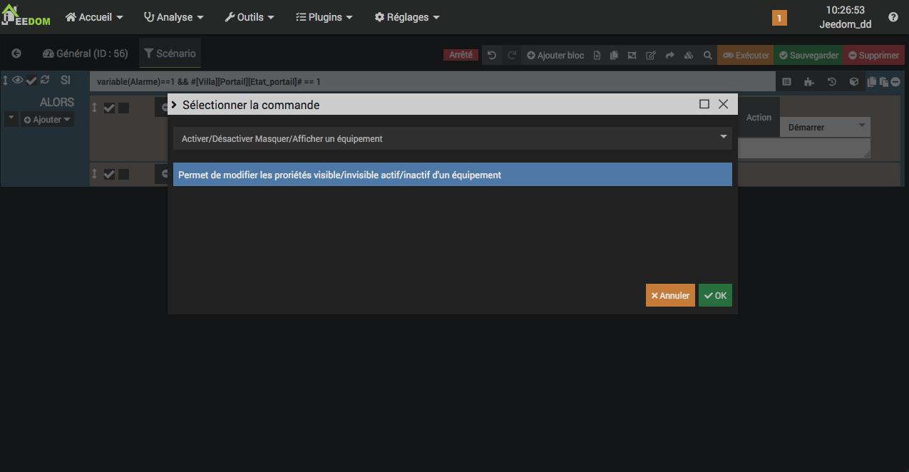

Je me permet de solliciter votre aide car j’ai depuis quelques temps un bug plutôt gênant pour lequel je n’ai pas encore trouvé de solution. En effet quand je veux ajouter un équipement ou une commande à un scénario par exemple, j’ai bien les listes déroulantes mais il ne se passe rien si je clique sur les boutons ‹ annuler › et ‹ OK › . Je ne peux que redimensionner ou fermer la fenêtre popup.

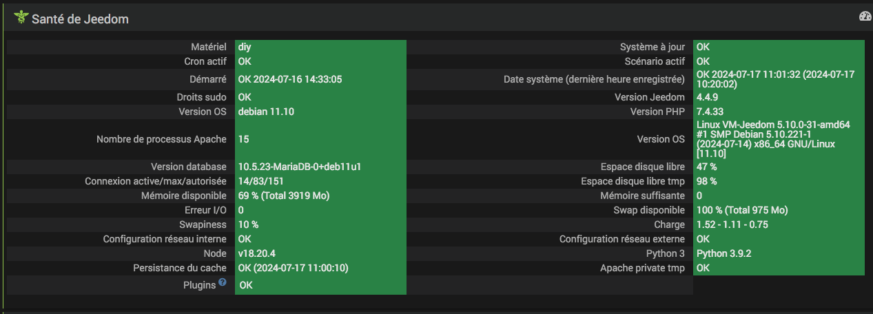

Voici ma page santé:
