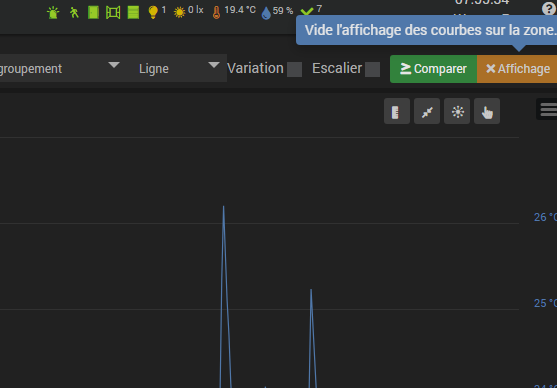

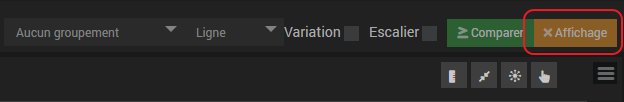

Pourquoi, depuis les versions 4.4 le bouton « X Affichage », ne fonctionne plus dès que l’on affiche plus d’un graphique ?
La v4.4 n’étant pas sortie officiellement, peux-tu préciser sur si es sur la branche alpha ou beta ?
Perso je ne reproduis pas en v4.4.2 beta sur debian 11
Merci de m’avoir répondu.
Depuis ce matin j’ai fait une mise à jour vers la 4.4.2
Mais celle que j’avais avant, la 4.4.1, avait le même problème.
Mips
Février 1, 2024, 9:02
4
Je reproduis; enfin, ce n’est pas qu’il ne fonctionne pas, il est désactivé (volontairement à priori)
edit: et ce n’est pas juste le bouton mais tout le bandeau de commandes (groupement, …)
@anon53349806 as-tu au moins 2 graphiques affichés?
Mips:
C’est ça. Il est désactivé dès qu’on a plus d’une courbe.
