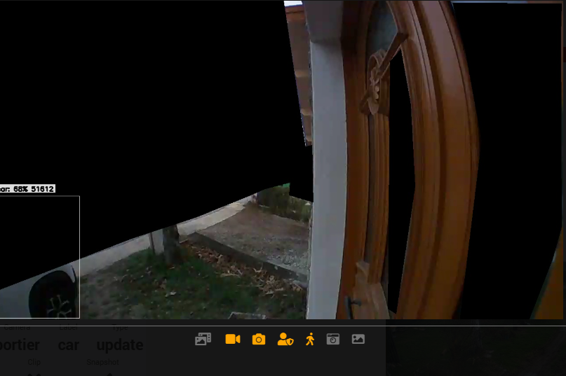

Sur mes images de camera
il y a 7 boutons en dessous qui correspondent a des actions, j’avais cru comprendre que ces ces boutons démarraient ou arrêtaient les détections et autre sur frigate . Hors chez moi cela ne change pas frigate . de plus si j’arrête les services sur frigate ces derniers ne change pas d’état ( sur jeedom)

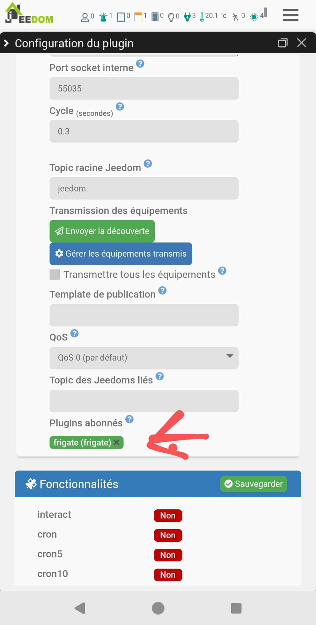

Vérifier dans le plugin mqttmanager que frigate est bien inscrit :
Si ce n’est pas le cas alors redémarrer le demon du plugin Frigate.

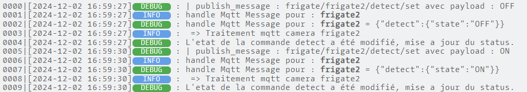

Voici les logs lorsque tout est correctement connecté :
Dans les tiens on ne vois pas l’exécution de la commande MQTT

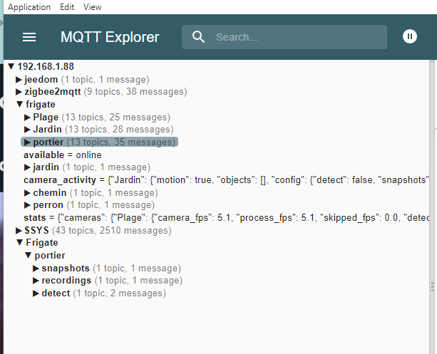

quans j’utilise l’appli mqtt explorer je vois les actions que je fait dans Frigate aussi quand je clique sur mes boutons du plugg in /frigate/jeedom mais la"jonction" entrte les deux ne se fait pas .
dans jeedom c’est Frigate et sur la vm frigate (f minuscule) ?est une piste?
