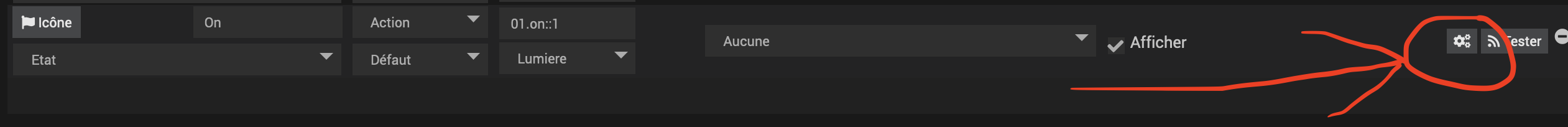

Tu rentres sur ton équipement, et pour le On ET le Off

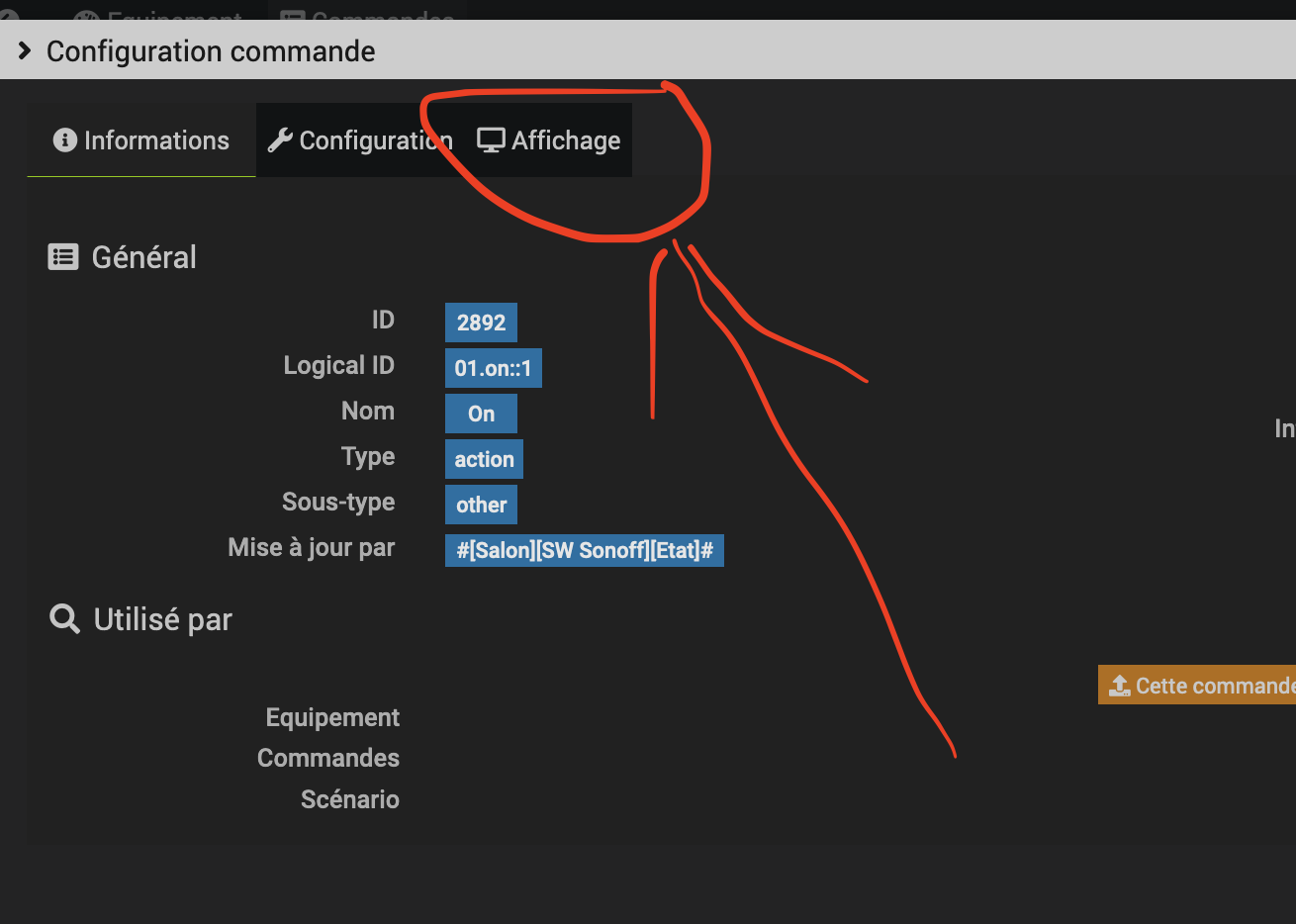

Tu vas là

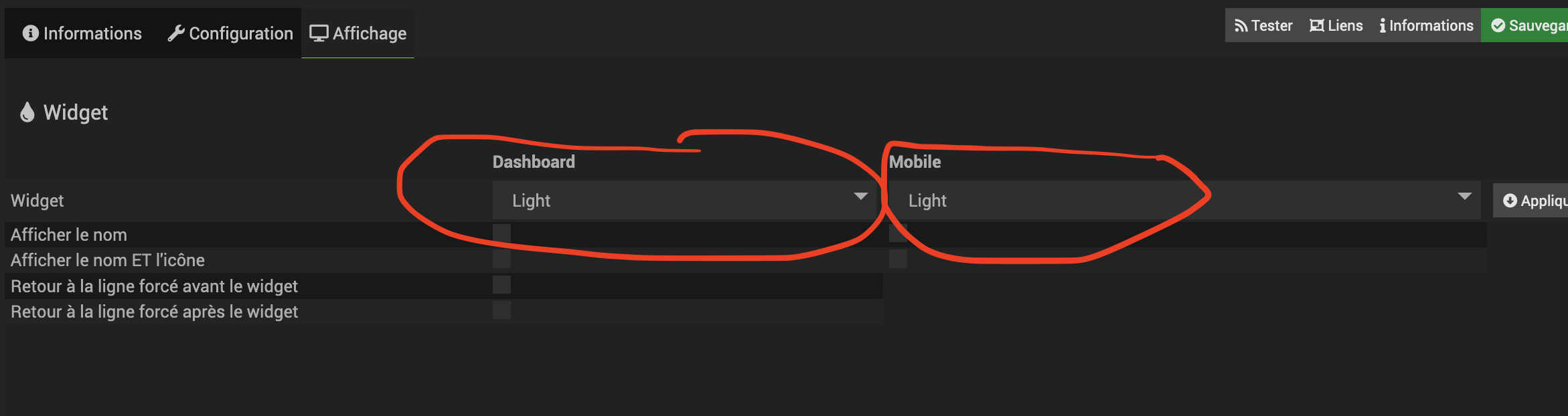

puis là
Et tu sélectionne une représentation
(Tu décoches la visibilité de l’état pour avoir que les boutons)
et obtenir un truc dans le genre:
