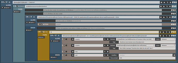

Pendant les canicules, les volets sont fermés la journée. J’ouvre les volets lorsque la température extérieur se rapproche de la température intérieure. Pour cela,
je fais une boucle de 60 itérations qui compare les températures et ouvre les volets si la différence entre les deux est inférieure à 2,5°. Si cette différence n’est pas attente, je fais un wait de 5 minutes (300sec).
Normalement, la boucle devrait s’executer pendant 5 heures.

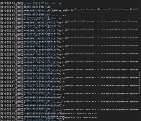

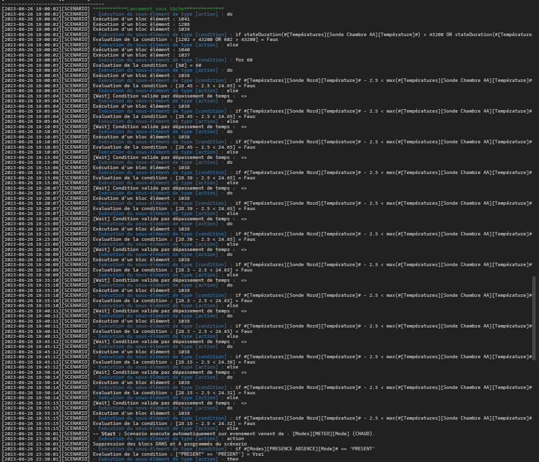

Cependant dans les logs, la boucle ne dure qu’une heure sans que le résultat ne soit atteint :

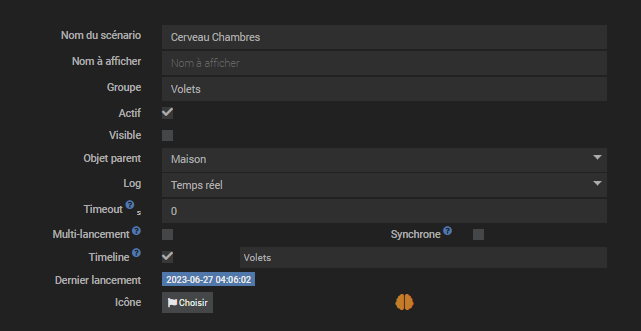

Je n’ai pourtant pas configuré de TimeOut :

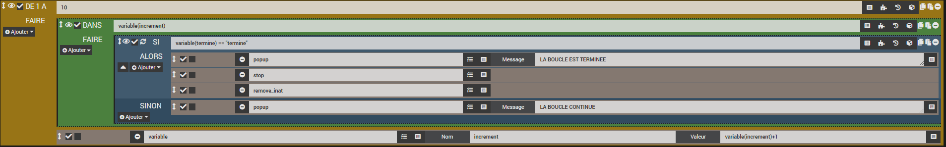

J’ai fais deux tests :
Le premier c’est une BOUCLE qui contient un DANS :
Ce modèle ne fonctionne pas car le DANS possède un seul ID ; et non un ID par boucle.
Par conséquent, la BOUCLE execute le même DANS qui est reporté (dans mon cas, de minutes en minutes).
==> pas concluant.

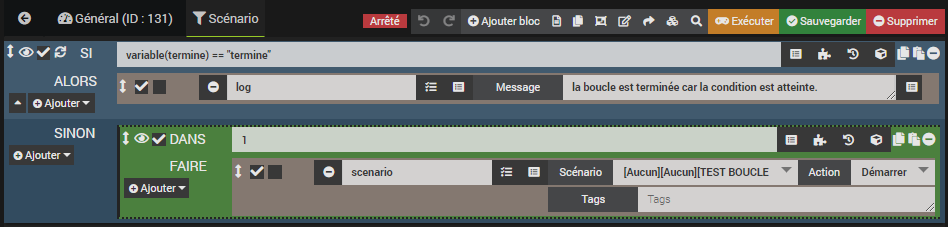

Deuxième essai : le scénario A exécute le scenario B.
Le scénario B boucle sur lui même tant que la condition n’est pas atteinte et se réexecute lui même toutes les X minutes.
Ca répond parfaitement à mon besoin, tout en évitant d’avoir des sleeps/waits dans mes scénarios.

Pour info votre scénario s’arrête car il dépasse le temps max.
Si vous faite le même qui se declenche toute les heure avec 11 boucles de 5 min, il fonctionnera.
