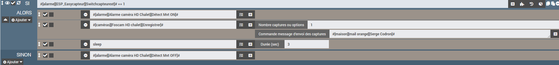

Dans mon scénario, je souhaite que l’action se réalise tant que si est vrai.
J’ai essayé beaucoup de solution mais aucune n’ait satisfaisante: y compris le bloc boucle.

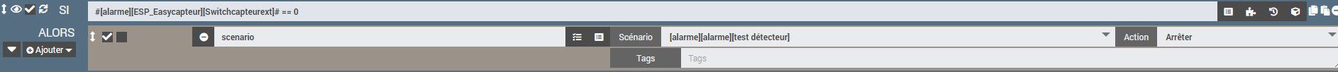

voici mon scénario en test:
En premier lieu, merci à tous pour vos réponses. @anon53349806
ce scénario me sert pour envoyer des mails lorsque le capteur de mouvt est actif c.à d. « 1 ».
Ce capteur vient en complément de ma caméra qui me retourne trop de fausses alarmes. Le circuit « lumière » en cas de détection active/désactive un contact sec. Ce dernier « ouvert » ou « fermé » place le GPIO de ma Wemos sur « 1 » ou « 0 » (#[alarme][ESP_Easycapteur][Switchcapteurext]# dans le scénario). @mich0111
le bloc code, ce n’est pas pour moi: domaine absolument inconnu @seb821
je ne connais pas l’utilisation de « remove_inat »
Encore merci pour votre aide

Cela sert juste supprimer d’éventuels blocs DANS programmés par le scénario où on l’utilise. En théorie pas indispensable ici mais ça peut éviter d’avoir des blocs qui s’exécutent sans comprendre pourquoi.

Je crois avoir réglé mon problème:
puisque le capteur possède une minuterie allumage/extinction, je vais régler son temps d’allumage mini. Mais dès extinction il se rallumera (si nouvelle détection) d’où nouvel envoi faisant passer le GPIO #[alarme][ESP_Easycapteur][Switchcapteurext]# de « 1 » à « 0 » et ainsi de suite. Ainsi j’aurais autant de mail que de détection.
Je teste grandeur nature
Merci pour vos suggestions (remove_inat)
