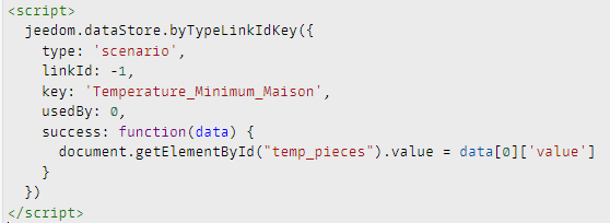

je recupere la valeur d’une variable avec ce code :
comment l’affecter a mon select pour qu’il s’affiche sur la bonne valeur
(le .value ici on peut l’affceter a une zone de texte et cela affichera bien la valeur de la variable
mais pour un select ?
merci

En gros, tu dois mettre tes options dans un string puis définir ce string comme étant le contenu du select
$('#select_temp').html(string_options)
