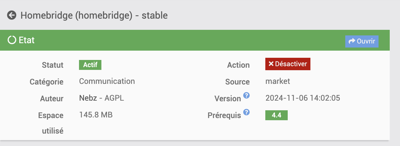

j’ai mon jeedom de prod 4.4.9 qui tourne avec :

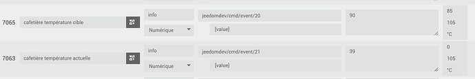

tout en stable. je cherche à piloter ma cafetière… et oui … et comme je veux régler la t° d’extraction, avec Alexa pas de souci j’arrive bien à passer le borne 85 à 105° depuis les champs min et max de la consigne :

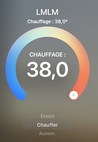

côté homebridge, je ne comprends pas ce qui se passe, les bornes ne sont pas prises en compte et il me propose de chauffer entre 0 et 38° …

je ne comprends pas d’où il pioche ces valeurs de 38 et 39 … en passant en debug le log de démarrage, je relance et j’ai sur cet accessoire mes bornes qui sont bien là (id 7065), pour autant côté apple il continue à faire 0-38 :
[11/15/2024, 11:03:44 AM] [maison-h] [DEBUG] eqLogic > {"id":"786","name":"LMLM","logicalId":"","generic_type":null,"object_id":"2","eqType_name":"jMQTT","isVisible":1,"isEnable":1,"order":"9999","comment":null,"tags":null,"status":{"lastCommunication":"2024-11-15 11:02:01","timeout":0,"enableDatime":"2024-11-11 08:54:16","danger":0,"warning":0},"pseudo":"","sendToHomebridge":1,"thermoModes":{"Chauf":"7085|chauffage","Clim":"NOT","Off":"7086|off"},"services":{"thermostat":[{"state_name":{"id":"7072","logicalId":"","generic_type":"THERMOSTAT_STATE_NAME","eqType":"jMQTT","name":"Etat","order":"2","type":"info","subType":"binary","eqLogic_id":"786","isVisible":1,"currentValue":0,"display":{"invertBinary":0},"configuration":{"phpType":"integer"}}}],"thermostatHC":[{"setpointH":**{"id":"7065","logicalId":"","generic_type":"THERMOSTAT_HC_SETPOINT_H","eqType":"jMQTT","name":"cafetière température cible","order":"12","type":"info","subType":"numeric","eqLogic_id":"786","unite":"°C","isVisible":1,"currentValue":90,"configuration":{"maxValue":105,"minValue":85,"phpType":"double"},"display":{"invertBinary":0}}}**,{"temperature":{"id":"7063","logicalId":"","generic_type":"THERMOSTAT_HC_TEMPERATURE","eqType":"jMQTT","name":"cafetière température actuelle","order":"13","type":"info","subType":"numeric","eqLogic_id":"786","unite":"°C","isVisible":1,"currentValue":46,"display":{"invertBinary":0},"configuration":{"phpType":"double"}}},{"set_mode":{"id":"7085","logicalId":"","generic_type":"THERMOSTAT_HC_SET_MODE","eqType":"jMQTT","name":"chauffage","order":"30","type":"action","subType":"other","eqLogic_id":"786","value":"7072","isVisible":1}},{"set_mode":{"id":"7086","logicalId":"","generic_type":"THERMOSTAT_HC_SET_MODE","eqType":"jMQTT","name":"off","order":"31","type":"action","subType":"other","eqLogic_id":"786","value":"7072","isVisible":1}},{"mode":{"id":"7087","logicalId":null,"generic_type":"THERMOSTAT_HC_MODE","eqType":"jMQTT","name":"Mode","order":"32","type":"info","subType":"string","eqLogic_id":"786","isVisible":1,"currentValue":"off","display":{"invertBinary":0},"configuration":{"phpType":"string"}}}]},"numSwitches":0,"numDetector":0}
