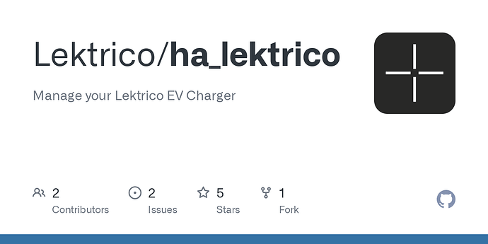

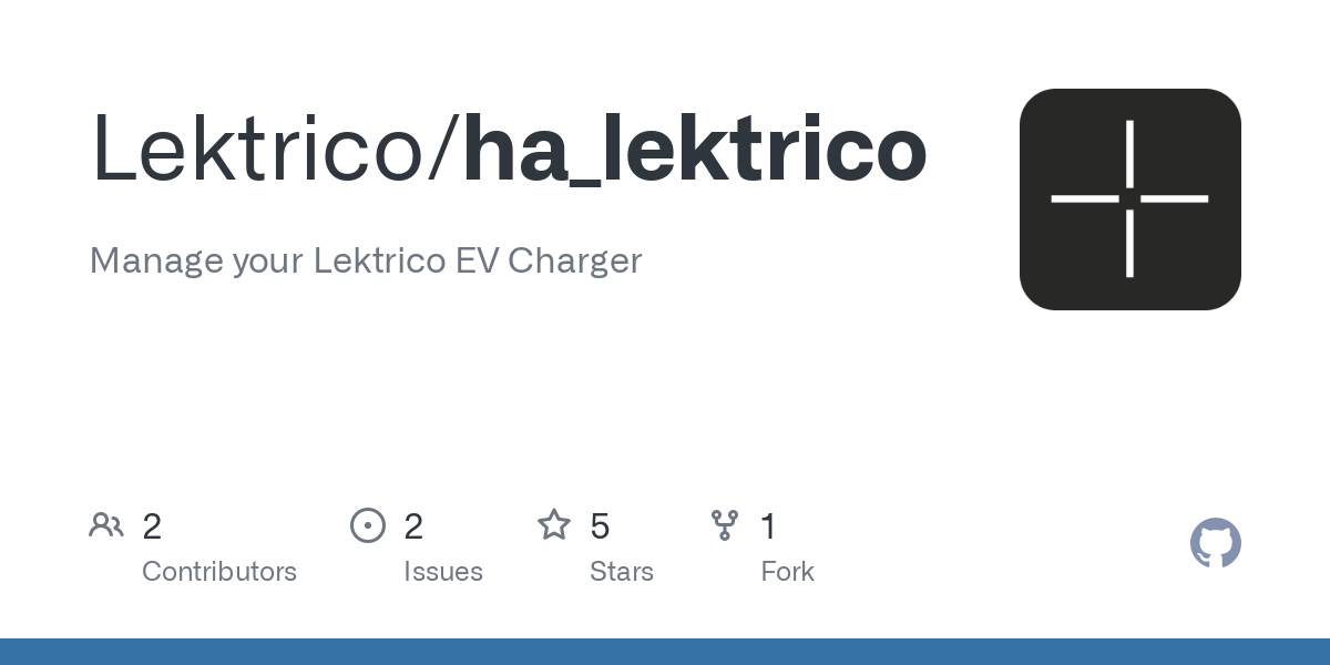

Bon finalement j’avais pas les yeux en face des trous en cherchant car visiblement le code HA est dispo ici:
C’est visiblement développé directement par des gens de chez Lektri.
Je suis malheureusement pas assez compétent en code mais est ce facile de porter du HA vers Jeedom ?
