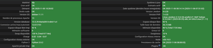

Edit : à y regarder de plus près je vois plusieurs incohérences sur ton équipement OCPP Jeedom. Tu peux partager une capture de la page santé Jeedom stp ?

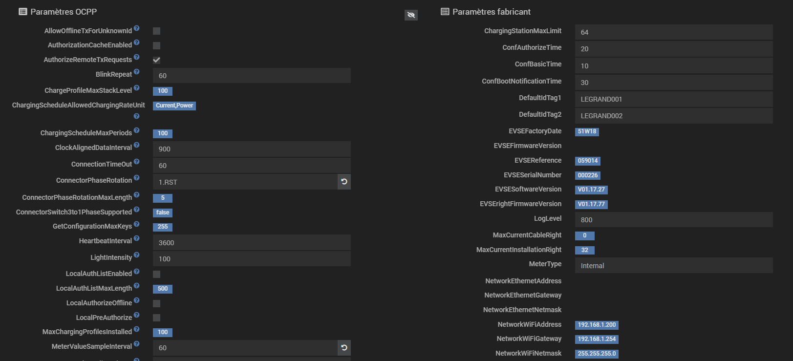

Borne Legrand :thinking: jamais testée à ma connaissance, si aucune information sensible je suis preneur d’une capture de la page des paramètres de la borne dans l’équipement Jeedom en cliquant sur l’oeil de chaque côté pour voir l’ensemble des paramètres OCPP + fabricant (envoi en message privé si tu préfères)

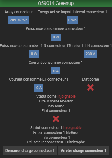

Le bouton démarrer charge fonctionne mais pas celui d’arrêt de charge.
L’information manquante principale c’est la consigne de courant de charge.
Ci joint les éléments :
Page de santé

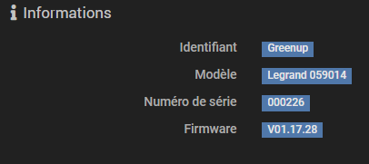

Type de borne :
Remontées du Plugin :
il manque effectivement slider pour moduler le courant mais je ne vois pas sa valeur dans les commandes

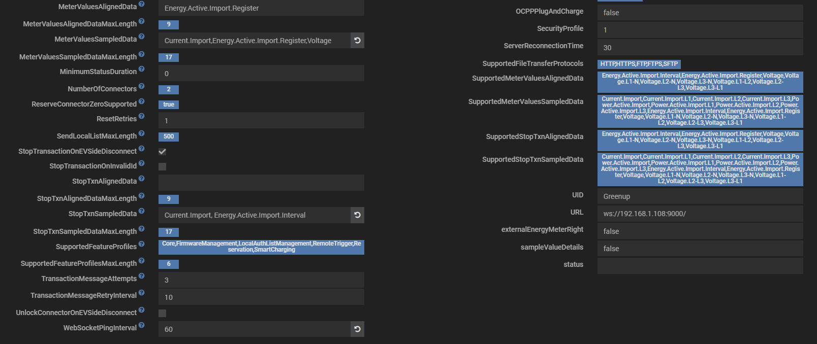

Paramètres :
