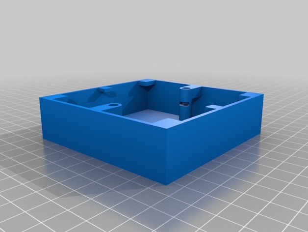

Voilà une premier modèle Boitier electrique 80x80 pour prise ou inter encastrable. Electric box by Fraggl_rock - Thingiverse

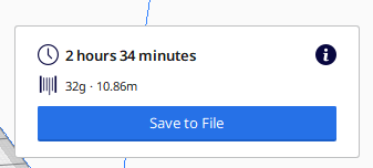

Voila LA pièces !
Attention, c’est pas à encastrer ceux-là
Pour info : ça fait environ 50 centimes en matière…
