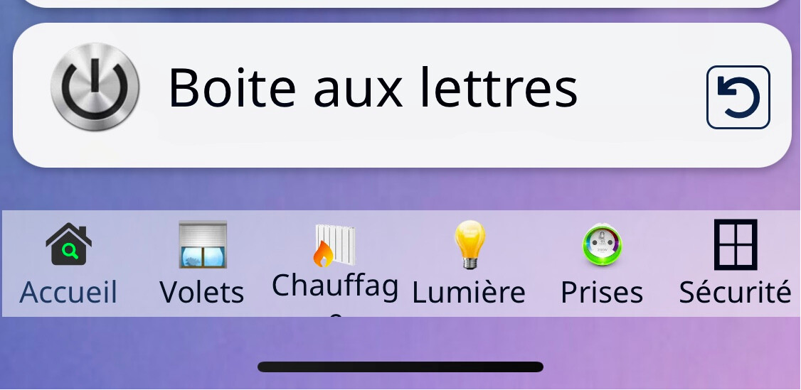

Boite à lettres sous JC

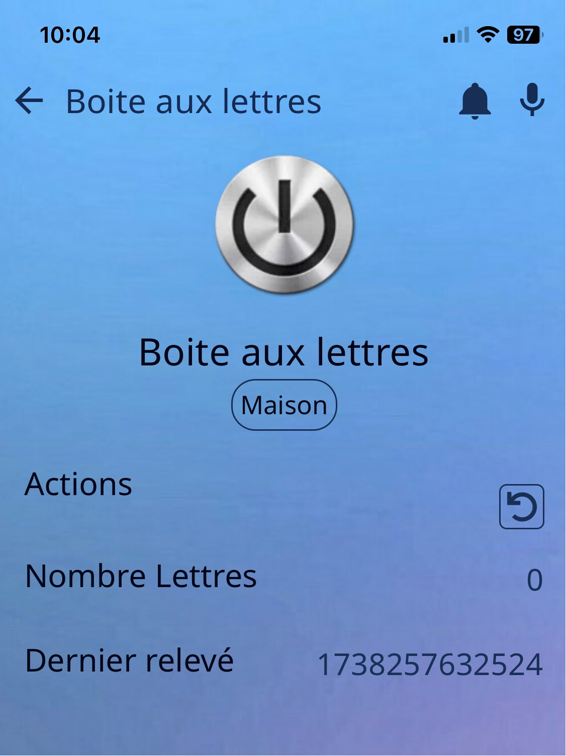

j aimerais récupérer le plugin Boite à lettres de jeedom sous JC

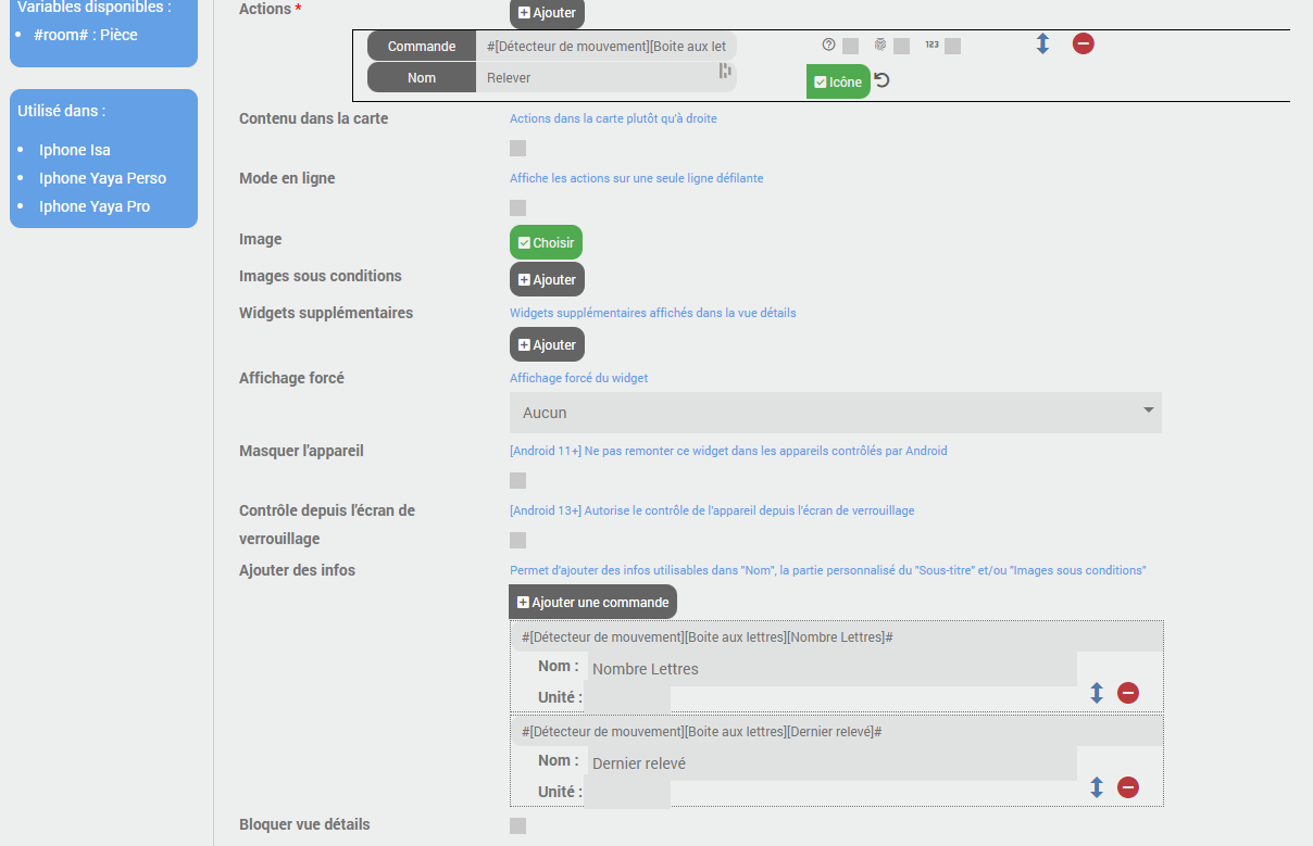

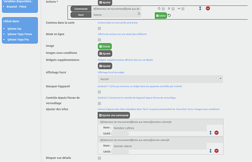

j ai créé un widget Générique action
et j 'obient ce résulat
comment formater en format date sous JC le résultat de la variable [Dernier relevé] ?
ou comment gérer vous ce plugin sous JC ?

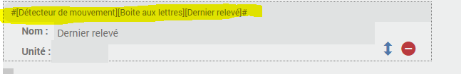

mais je n ai pas la main sur la ligne commande info pour écrire des formats
je te remercie
tu peux l utiliser dans le sous titre
au niveau des commandes, JC ne fait qu afficher la valeur de la commande. donc si le developpeur a décidé de mettre un timestamp, ca sera cette valeur qui sera affichée
autre solution : passe par un virtuel pour transformer la valeur et afficher cette nouvelle commande dans JC

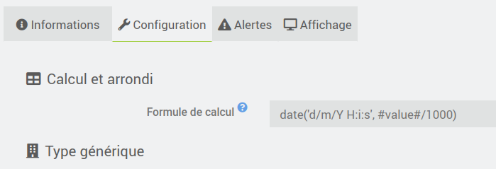

Si le plugin permet d’adapter la commande info.
Passer numérique à autre.

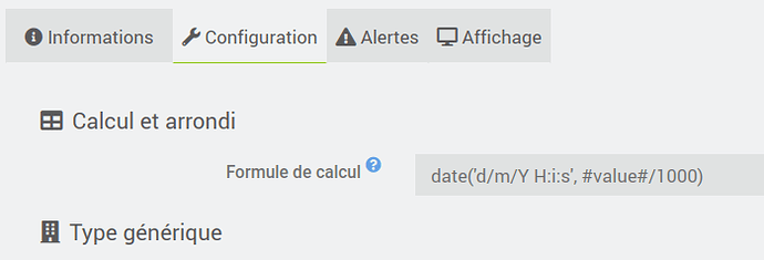

Formule de calcul date('d/m/Y H:i:s', #value#/1000)
je te remercie pour ta réponse cela fonctionne sauf j ai été obligé de passer par un virtuel sous jeedom car je n avais pas la main sur le plugin Boite aux lettres
