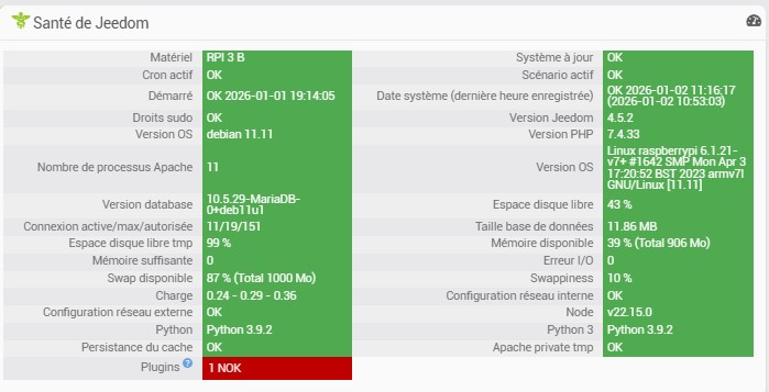

Ah et pourquoi ? Et il y a plusieurs versions jeedom donc plutôt que dire beta 4, qui n’est pas precis, donnez votre page santé jeedom.
je suis exactement comme vous, je suis passé en Debian 11 et réinstallé tout mon Jeedom, lors de la restauration de ma sauvegarde impossible d’accéder à jeedom. Me doutant moi aussi qu’il s’agissait d’un plugin, j’ai tenté d’enlever les plugins un par un en mode ressue et c’était BlueSwim qui bloquait tout.
voila la page santé de mon jeedom si des fois quelqu’un aurait une solution à nous apporté parce que j’utilise beaucoup ce plugin, notamment pour la gestion de ma filtration, et je ne trouve pas de solution de mon côté. :sweat:
exactement dans le même cas de figure qu’énoncé précédemment.
