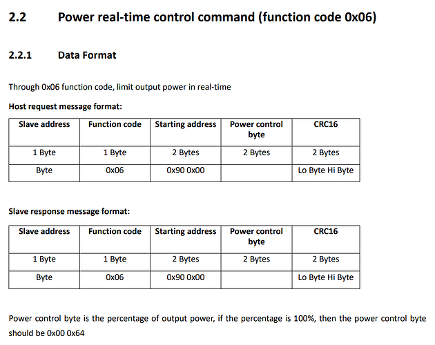

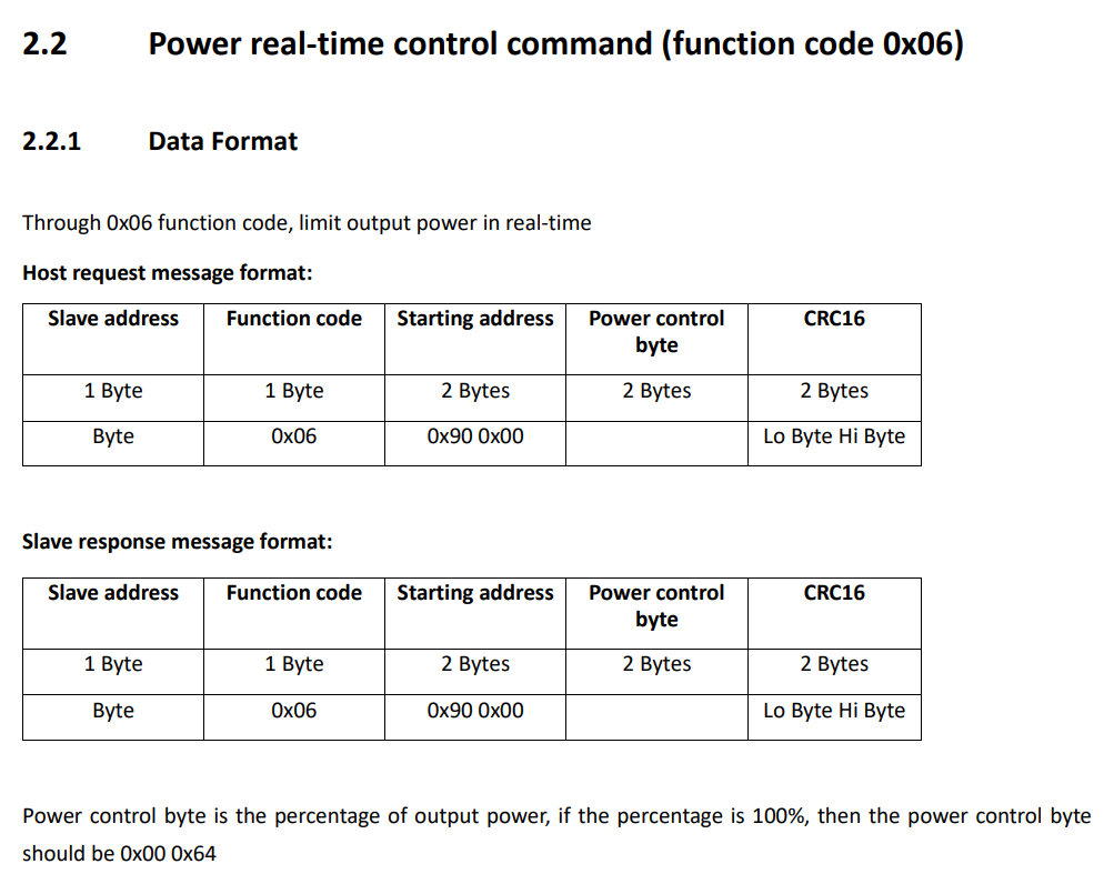

Salut, c’est le même document qu’on avait déjà. Par contre je viens de voir un truc sur lequel j’étais passé à côté:
Donc si tu veux moduler le « output power » alors c’est avec ça que tu peux jouer. Tu envoie une commande avec le code fonction 0x06 (= write holding register) sur le registre 0x90 0x00 et avec la valleur comprise entre 0x00 0x00 et 0x00 0x64 (entre 0 et 100%)
Donc lancer :
nice -n 19 /var/www/html/plugins/solarman/resources/venv/bin/python3 /var/www/html/plugins/solarman/ressources/commandes.py --ipclewifi "ipclewifi" --portclewifi "portclewifi" --serialclewifi "serialclewifi" --mbslaveid "ID onduleur" --modbus 6 --registre 36864 --unique "valeur à envoyer"
En mettant bien sûr les infos propres à ton onduleur (IP, port, serial, id)
il y a juste --registre 36864 où j’hésite car cela pourrait aussi être 144 (0x00 0x90 ou alors 0x90 0x00)

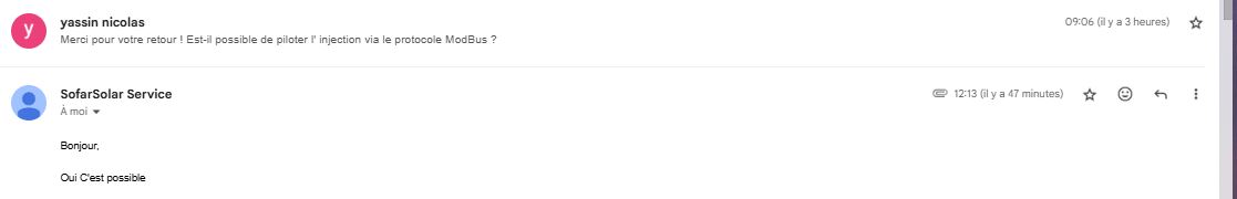

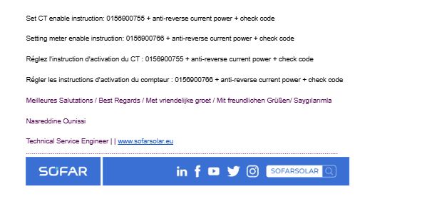

Entre temps; SOFAR m a également répondu a ma question de savoir si cela était possible de limiter l’injection de mon onduleur 6KLM via modBus et ils me l ont confirmé par ce mail :
2
3
ok mais là c’est avec un code fonction de 0x58 qui n’est pas possible avec ce qui est à notre disposition
Mais avec ta ligne de commande ; cela pourrait fonctionner ?

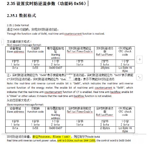

Ils m ont envoyé un autre fichier :
https://docs.google.com/document/d/1T9cTTfPqCGAiZE2hognQD1N0t8QUKhRh/edit?usp=sharing&ouid=104659905946921358875&rtpof=true&sd=true
Je t’ai envoyé une demande pour accéder à ce fichier
Je viens d accepter!
Désole j étais dans les travaux !
Pas grave c’est normal :wink:
C’est apparemment idem dans ce fichier. Tu as essayé ce que je t’ai proposé ?
