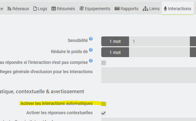

bonjour,
j’ai un soucis avec les interactions que j’utilise a distance avec telegram.

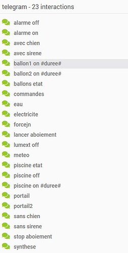

Je me suis créé plusieurs commandes « alarme on, alarme off, etc … »
Ca fonctionne vraiment tres bien avec toutes mes commandes predefinies.
Mais si je tape par exemple" alarme on xxx" il me declenche une « lampe alarme » qui n’a rien a voir avec ma demande. Ca peut quand meme avoir des consequences facheuses ce type d’interpretation.
j’ai bien essayé d’utiliser Regexp de correspondance obligatoire par exemple ^alarme off$ ou de mettre des filtres dans chaque interaction mais ca n’empeche pas le moteur d’interractions d’essayer de trouver une correspondance.
Peut on interdire a jeedom d’interpreter les demandes et de s’en tenir uniquement aux 23 demandes predefinies ?
merci d’avance
Désactivez les interactions automatiques
super merci
