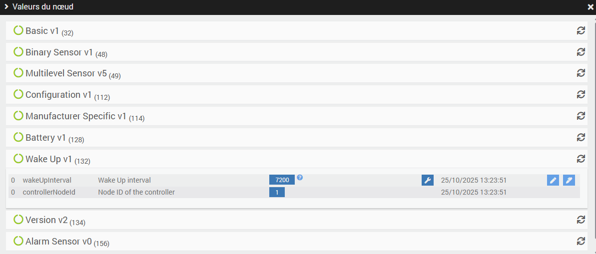

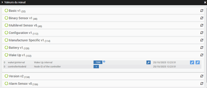

Un module sur pile a un cycle de réveille, de base pour celui-ci l’intervalle est de 7200 secondes, soit 2 heures.
Regardez comment il est configuré, exemple ci-dessous via le plugin Zwavejs.

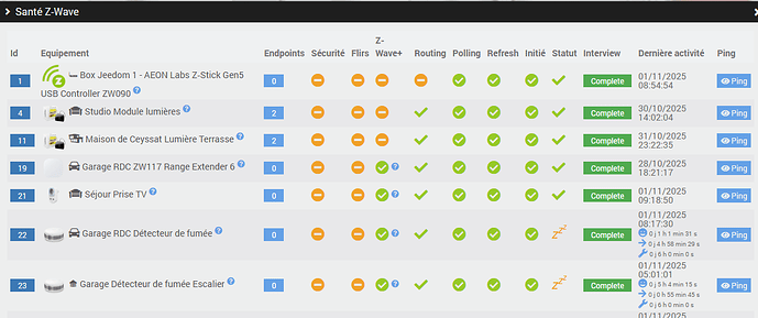

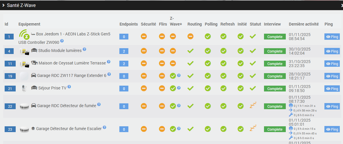

Avez vous au minimum contrôlé l’état de santé de vos équipement Zwave ?
Normalement, si vos modules sont correctement configurés, les piles OK, pas hors de porté du réseaux, ils devraient être vus correctement par le réseau lors du redémarrage de la box (redémarrage implicite du deamon Zwave), sans aucune action à faire de votre part.
