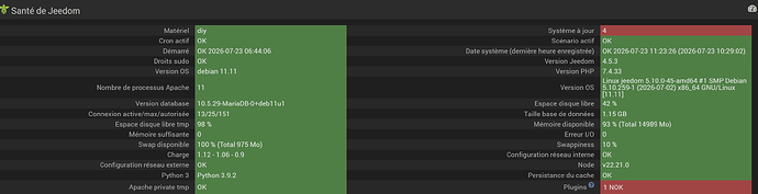

Blocage à 4% pendant l'installations des indépendances
J’ai fais hier la MAJ vers la dernière version de ZWave JS, je me retrouve bloquer pendant la l’installation des indépendances cela fait 12h que cela reste a 4%.
j’ai reboot dans un 1er temps.
Puis j’ai fait marche arrière sur une sauvegarde de la veille.
Mais j’ai toujours le même phénomène a savoir impossible d’installer les indépendances.
Je ne peu pas non plus accéder a l’interface z wave js ui.
J’ai essayer aussi de faire un hard RAZ.
Dans mes log j’ai :

ok donc vous avez lu le problème comme moi je suppose
votre système n’est pas dans un état stable, votre problème à l’installation des dépendances de zwavejs n’a aucun rapport avec le plugin et vous allez avoir un problème avec toute nouvelle installation de dépendance, quelque soit le plugin.
Vous devez réparer votre installation.
Je ne l’ai pas lu mais j’imaginais que ce soit cela vu que je n’arrive pas a accéder à l’interface.
Comment faire pour “réparer” l’installation, car cela aurait du ce faire sur la réinstallation de mon backup ?
Non, le problème n’est pas jeedom, il est sur le système
Il semble que le stockage ai été modifié ou changé? je ne sais pas ce que vous avez fait
A mon avis si vous tapez apt update et ensuite apt upgrade il va vous donner le même message

je ne vais pas pouvoir aider plus ici car
  • ca ne concerne pas le plugin ni jeedom et donc je préfère ne pas m’en meler
  • seul vous savez ce que vous avez fait précédemment et à quoi correspond sda & sda1
J’ai absolument rien fais a par cette MAJ.
Il y a quelque mois j’ai eu un Pb de place qui revient régulièrement et je redémarre et tout rentre dans l’ordre. mais ce n’ai pas le même sujet alors je n’irais pas plus loin.
Ok je comprend, en tout cas merci pour le coup de main je vais voir dans cette direction.
