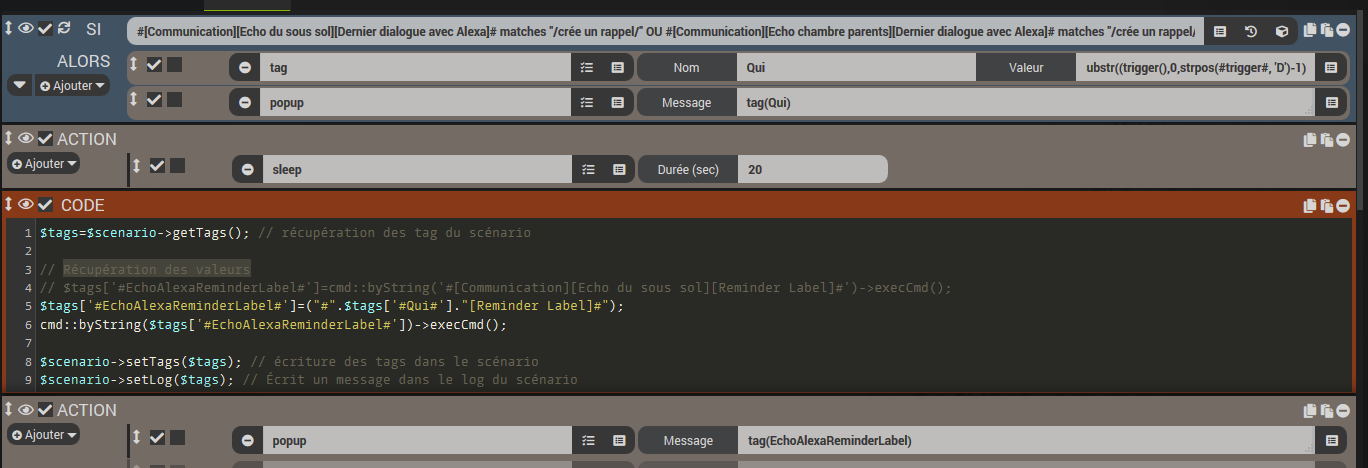

Petit problème avec un bloc code dans un scénario

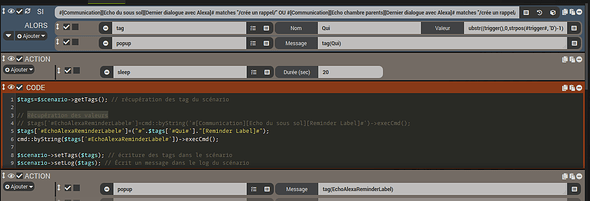

Ayant plusieurs équipement Echo, je cherche à créer un code en fonction de l’Echo qui est à l’origine de la demande
Pour le tag #Qui# j’utilise substr((trigger(),0,strpos(#trigger#, 'D')-1)
ensuite dans un bloc code j’utilise mon Tag pour récupérer la valeur de la commande
$tags=$scenario->getTags(); // récupération des tag du scénario
// Récupération des valeurs
// $tags['#EchoAlexaReminderLabel#']=cmd::byString('#[Communication][Echo du sous sol][Reminder Label]#')->execCmd();
$tags['#EchoAlexaReminderLabel#']=("#".$tags['#Qui#']."[Reminder Label]#");
cmd::byString($tags['#EchoAlexaReminderLabel#'])->execCmd();
$scenario->setTags($tags); // écriture des tags dans le scénario
$scenario->setLog($tags); // Écrit un message dans le log du scénario

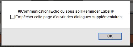

Sauf qu’il me retourne le nom complet de la commande au lieu de la valeur
J’ai survolé mais à priori tu exécutes bien la commande pour en récupérer la valeur mais tu ne stockes pas cette valeur.
Dans l’idée, tout à la fin :
$value = cmd::byString($tags['#EchoAlexaReminderLabel#'])->execCmd();
$scenario->setLog($value);
