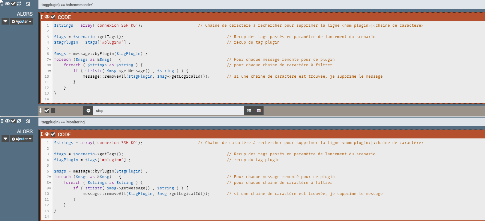

Ca peut peut-être correspondre à ton besoin, c’est lancé à chaque message, et ça ne purge que le message concerné on fonction d’une chaîne de caractères dans le core du message et du plugin concerné.
Norbert
Regarde dans la class, car il y a d’autres arguments dans cette fonction ou d’autres fonctions.
Il faut tâtonner car il n’y a aucun commentaire.
https://doc.jeedom.com/dev/phpdoc/4.4/classes/message.html#method_removeAll
