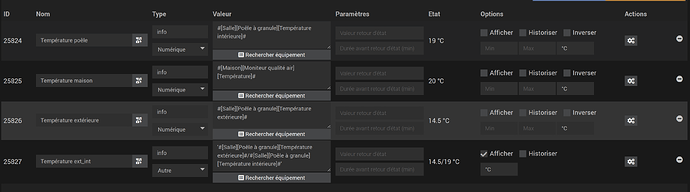

J’ai crée un équipement température avec le plugin virtuel.
J’ai 3 infos numériques:
  • la température extérieure donné par une sonde extérieure.
  • la température poêle donné par thermostat du poêle a granule.
  • la température maison donné par une sonde dans ma maison.
et une info autre température ext_int qui correspond à la température extérieure et intérieure.
Sur mon design, j’affiche l’info autre température ext_int. Lorsque l’été je coupe mon poêle à granule, je n’ai plus de retour l’info numérique température poêle. Je voudrais donc que quand mon poêle à granule est éteint que mon info autre température ext_int affiche ‹ #[Salle][Poêle à granule][Température extérieure]#/#[Maison][Moniteur qualité air][Température]# › au lieu ‹ #[Salle][Poêle à granule][Température extérieure]#/#[Salle][Poêle à granule][Température intérieure]# ›
Sur mon poêle à granule, j’ai une info binaire pour savoir s’il est allumé ou éteint alors je pensais via un scénario déclenché par cette info modifié mon info autre température ext_int via un bloc code.
j’espère que je suis plus clair.
Met donc une expression ternaire dans ta commande (pas de scénario) :
#commande_binaire# == 1?'#[Salle][Poêle à granule][Température extérieure]#/#[Salle][Poêle à granule][Température intérieure]#':'#[Salle][Poêle à granule][Température extérieure]#/#[Maison][Moniteur qualité air][Température]#'
Bonjour Bison,
Je viens d’essayer, c’est exactement ce que je voulais faire.
Merci beaucoup.
