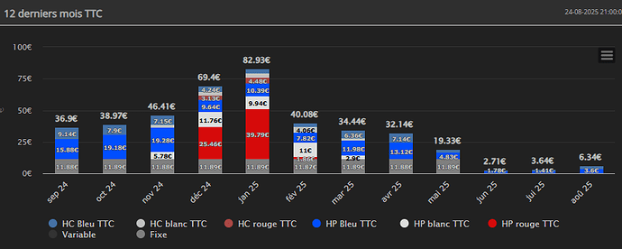

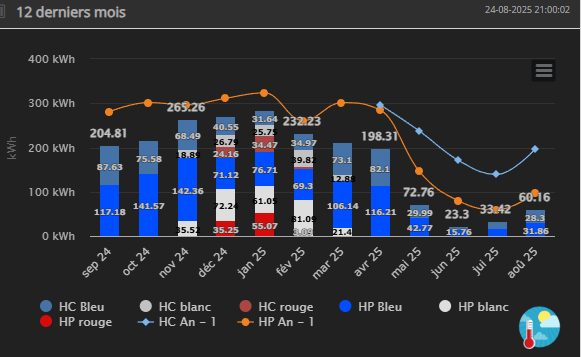

Pas d’accord: Moi aussi j’ai une PAC. J’ai toutes mes stats de conso électrique heure par heure depuis 2020. En 2023, j’avais appliqué ces stats sur le tarif tempo avec les jours bleus blancs et rouges de 2022. Sur une facture de 1400€ j’aurais économisé 200€ sans changer une virgule à ma conso.
Depuis je suis passé au tempo et je ne le regrette pas.
