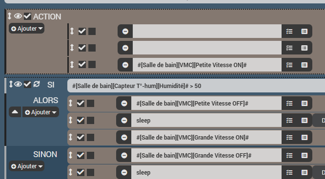

Je suis en phase aussi avec ce qui à été dit.
Pour illustrer ce qu’à dit @ngrataloup :
Je m’en sers effectivement comme ça avec un bloc action par « use case » de manière à pouvoir désactiver tout un bloc ou déplacer un bloc dans l’ordre de mon scénario sans avoir à bouger manuellement des dizaines d’actions. Exemple ci dessous :
Si je veux décider que je veux lancer le bloc réveil avant le bloc conso électrique j’ai un déplacement à faire, idem pour le désactiver.
