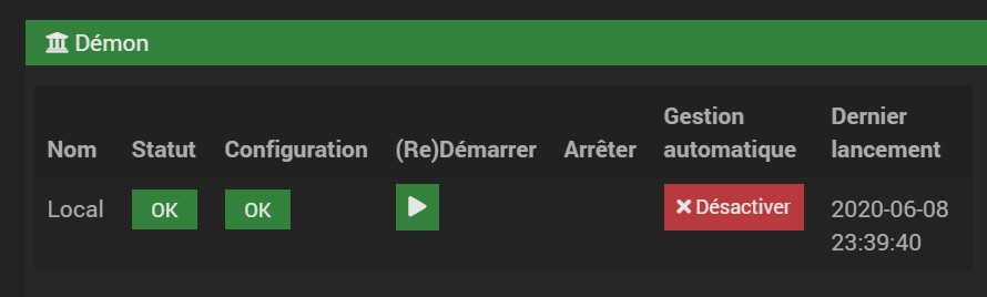

BLEA avec bluetooth interne

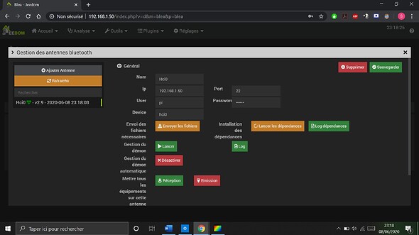

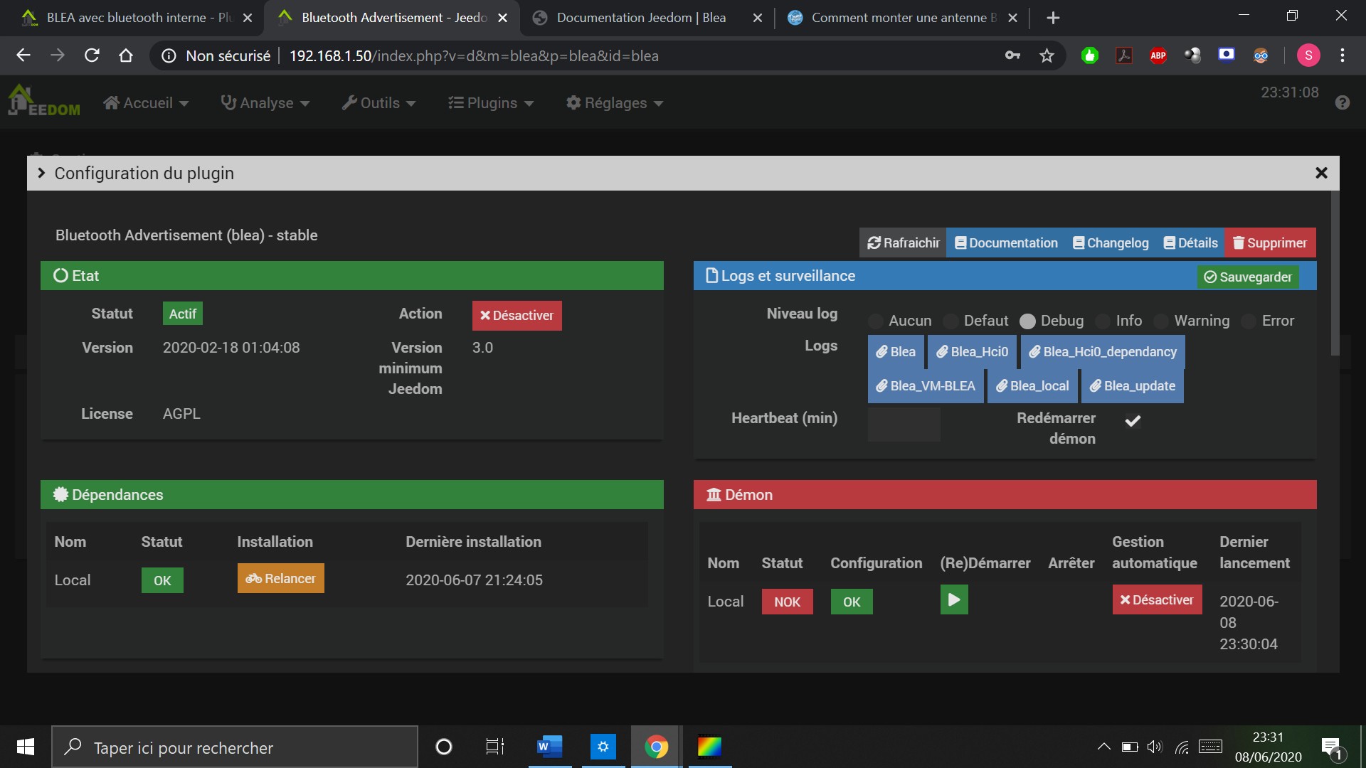

J’ai installé Jeedom sur un Rapsberry 3B, avec le pluging BLEA ou j’ai configuré l’antenne interne (hci0) port 22 !
Hors d’après mon log j’ai le démon qui se relance « Attention je pense qu’il y a un soucis avec le démon que j’ai relancé plus de 3 fois consécutivement ».
Je possède des portes clés Somfy Home Alarm qui ne sont pas bien détecté et pourtant je ne possède pas un appartement très grand (36 m²) …
Savez vous quoi faire ?

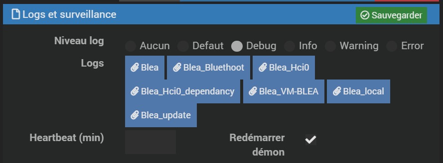

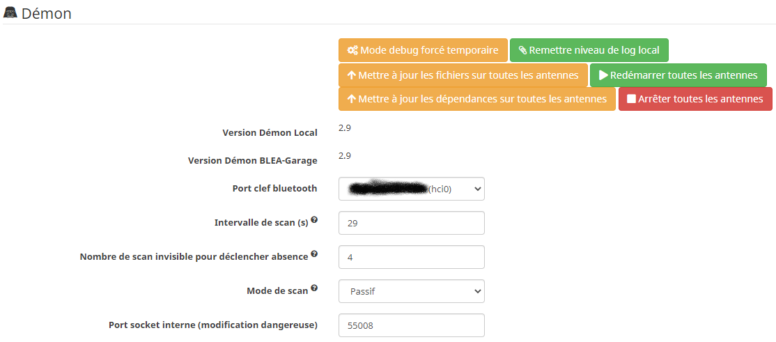

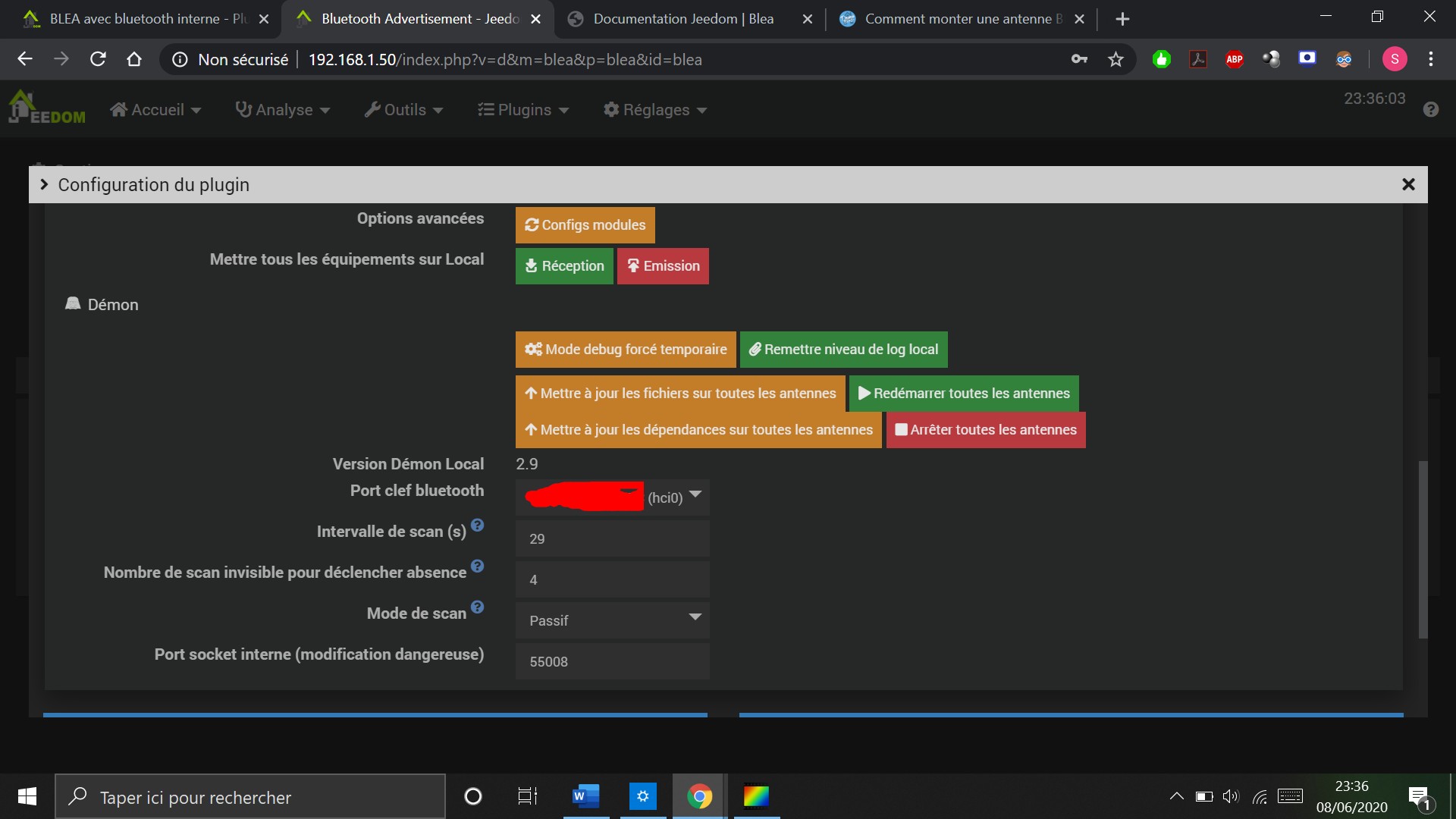

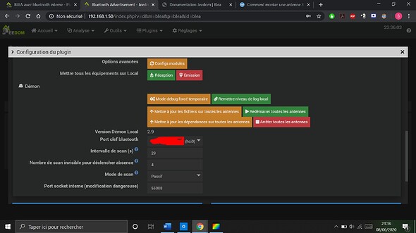

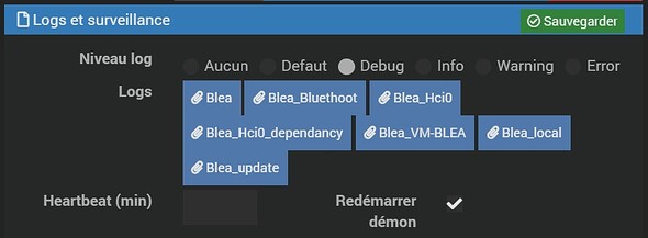

Il faut placer le niveau de log du plugin en Debug, puis relancer le deamon de celui-ci.
Alors un nouveau journal va apparaitre dans les LOGS.
Merci, j’espère que c’est le bon fichier de log :

Le port 22, c’est pour le ssh.
C’est une antenne local ou distante ?
  • Si distance, comment l’avez vous installé ?
Il faut expliquez ce que vous avez fait, car si c’est une antenne distante, le deamon local ne fonctionne pas, c’est normal.
Oui c’est bien l’antenne interne du Raspberry, je n’ai absolument rien en USB (pas de dongle)
Peut-être que je me suis trompé sur le port lorsque j’ai installé l’antenne ?

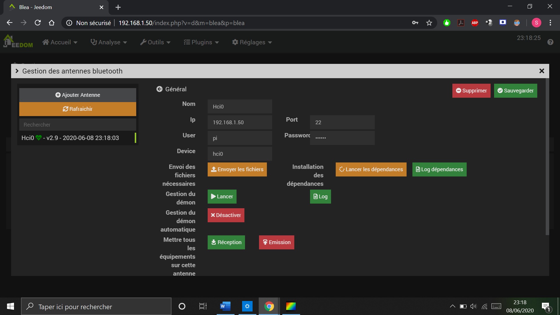

Ca… c’est pour les antennes déportés (ceux qui ne se trouvent pas sur l’appareil qui héberge le Jeedom)
  • Et je vois le statut vert (c’est donc ok pour moi, si c’est bien une antenne distante=.
En revanche, si c’est une antenne locale, c’est à dire au même emplacement que Jeedom, il faut supprimer l’antenne BLEA (qui est uniquement pour les antennes distante).
  • Et se concentrer sur l’écran précédent du plugin.
Alors, c’est local ou distant ?
Pour moi, cet écran montre une antenne distante (qui n’est pas sur le même emplacement que Jeedom) et qui fonctionne (coeur vert).
Ah mince ! Je suis vraiment nul ! Non non c’est bien une antenne à l’intérieur du Raspberry Pi 3 Model B. Je n’ai rien du tout en dongle pour l’instant !
Il est mieux que je supprime cette « fausse » antenne ?
Oui, il faut supprimer l’antenne distante (écran d’avant)

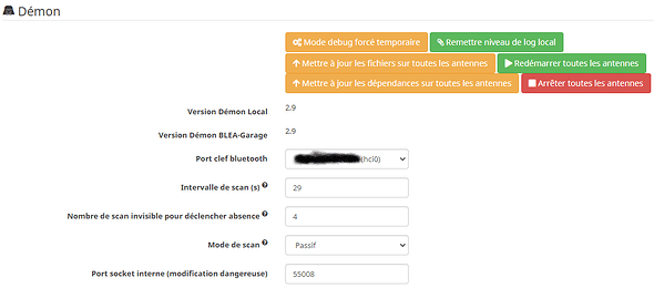

Et regarder, plus bas, sur l’écran ci-dessus, il manque une partie de l’écran pour comprendre.
C’est ici qu’il faut sélectionner le port hci0 pour l’antenne local (Port clef bluetooth)
J’ai la même chose que vous :slight_smile: et j’ai bien supprimé l’antenne BLEA !
maintenant, tentez de redémarrer le deamon local.
Si cela ne fonctionne pas, allez dans la partie log de Jeedom, pour faire le ménage, supprimez tous les logs.
Puis, relancez le deamon BLEA local pour voir ce que disent les logs.
Super, ça marche, le deamon est passé en vert !
Et je vois mes télécommandes d’alarmes

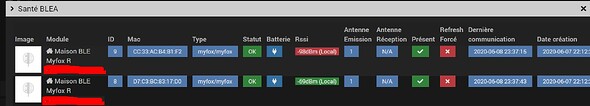

Je pense qu’il sera quand même nécessaire que j’achète une antenne déportée car le Rssi est très faible !

Encore un truc,.il faut remettre le niveau des logs par défaut et redémarrer de deamon pour ne pas les laisser en mode débug.
Merci beaucoup Fabrice :slight_smile:
