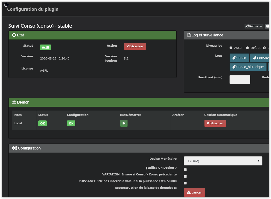

Et sinon l’option dont je parle est ici:

en ce qui concerne l’option indiquée, il est clair d’après la doc que ca devrait faire le boulot mais tu semble douter du fait que ca marche. Or, cette option, si je la coche, va concerner tous les équipements parents et enfants … j’aurais préféré pouvoir faire un test sur un seul équipement avec ma prise shelly d’avance pour éviter une cata éventuelle, qu’en dis tu ?

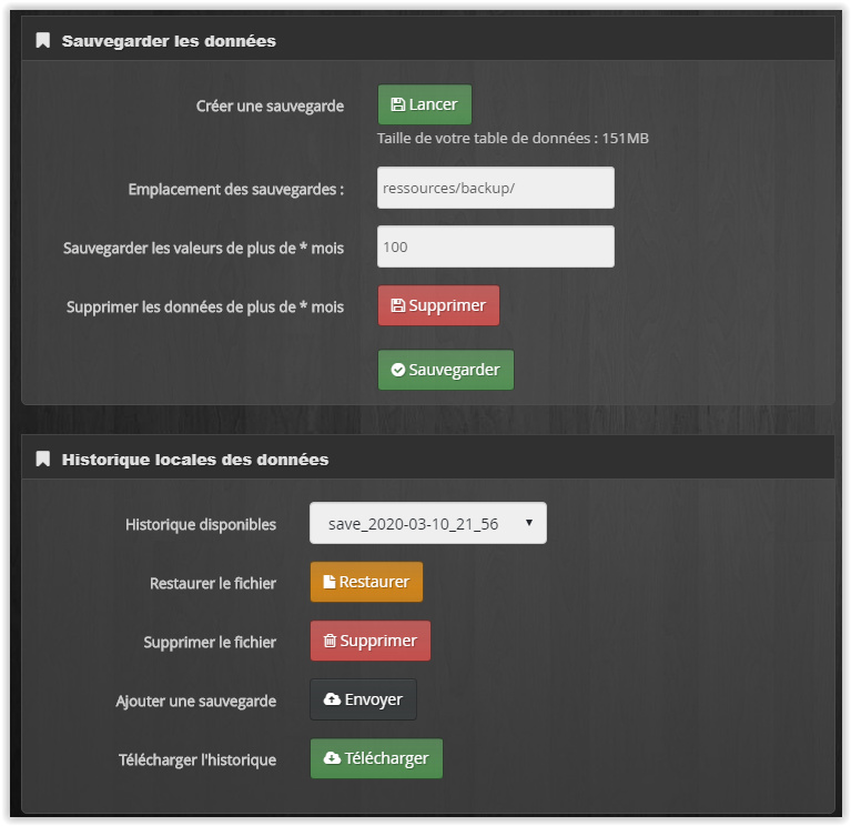

  • Pour la sauvegarde et restauration tu as l’onglet SAVE

Pour l’option, je n’ai pas de doute qu’elle marche, mais dans certains cas cela posait problème sur les nouveaux équipements qui ne s’incrémentait pas. C’est un truc que je dois revérifier.
Par contre c’est vrai que cela concerne tous les équipements. Tu peux essayé quelques minutes. En surveillant tes données dans conso_teleinfo, tu vas vite voir s’il y a un problème.

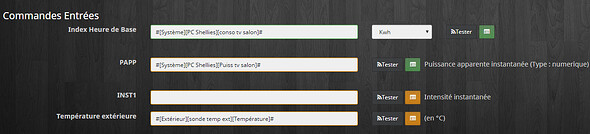

par la ligne de commande demandée, en reprenant mes valeurs dans le csv, ca ne marche pas, erreur de synthaxe me dit il. En passant par adminer, on peut ajouter des éléments, je n’avais pas vu ca, j’ai donc repris les valeurs de 00:00:11 en prenant soin de mettre 1 comme valeur… marche pas non plus après synchro ma ligne a disparue.
je pense que je ne met pas la bonne valeur dans ptec, il y a un choix entre md5, sha1, passeword, encrypt et uuid … je n’avais rien sélectionné et simplement mis la valeur « HP », idem pour la température
comment dois je remplir ces combos ?
