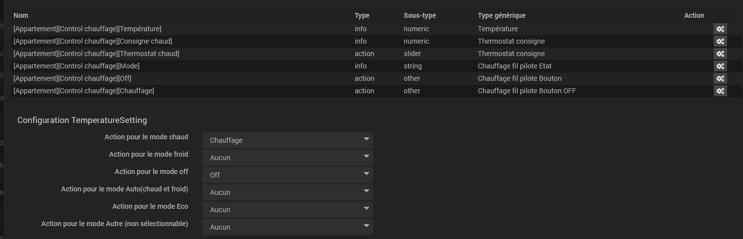

je vous explique mon problème, je rencontre quelques problèmes avec
Bitron video SMARTBIT -Thermostat Inteligent

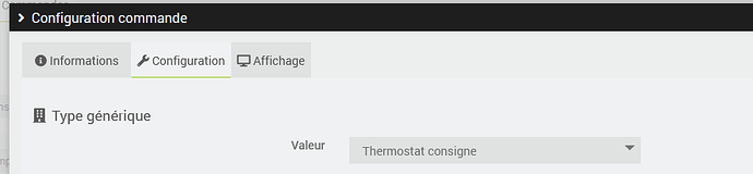

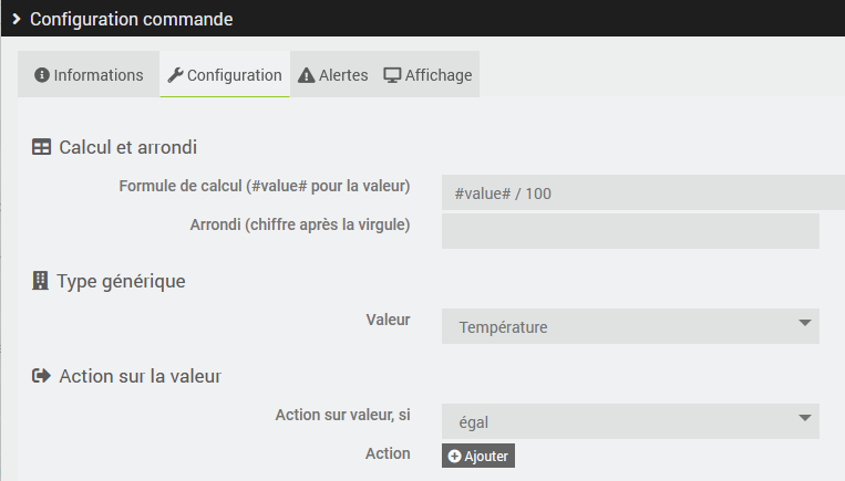

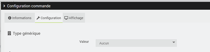

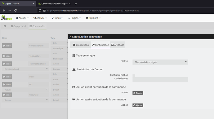

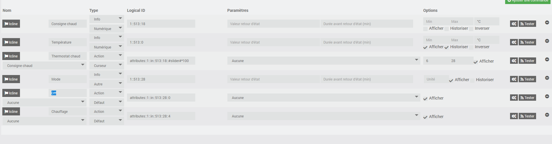

pour l’intégration dans GSH (Je pense avoir problème avec mes types générique, j’en ai essayé plusieurs, mais je n’arrive pas à le faire fonctionner.
Dans l’application officiel zigbee, c’est bien intégré tout est OK rien a redire tout est parfait

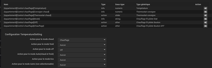

Mais quand j’essaie de l’intègre dans smarthome au travers de jeedom j’ai l’impression de ne pas avoir les bons génériques
De se fais bah ça ne s’intègre pas ou du moins l’affichage ne rend pas très bien et c’est non fonctionnel.

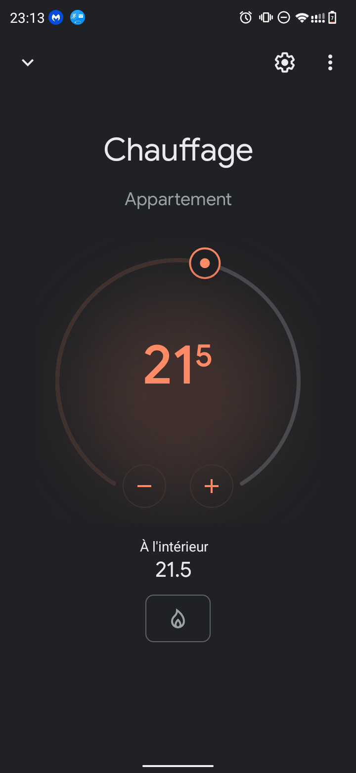

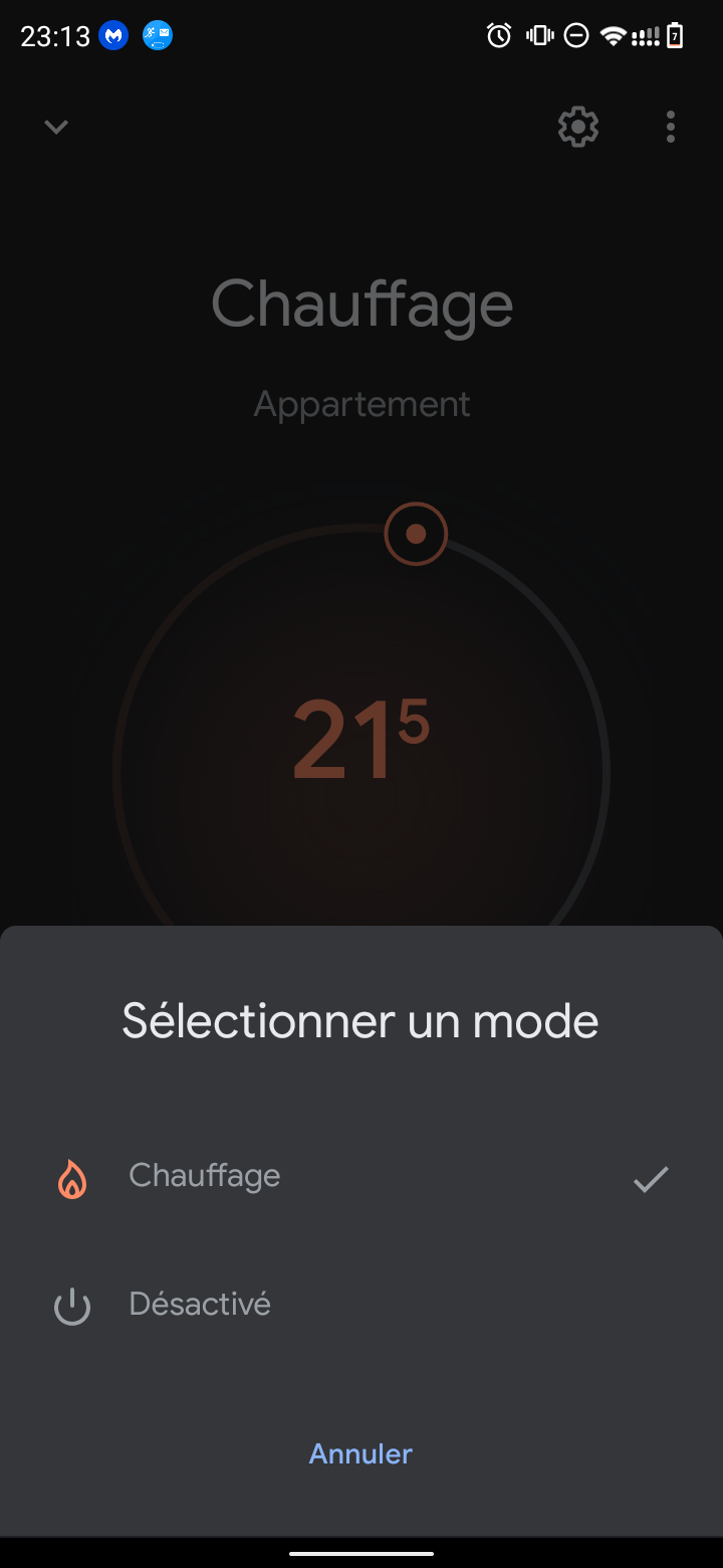

j’arrive a faire fonctionné le curseur de température

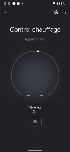

mais impossible de changer mode quand je change sa fais clignoté et repasse sur chauffage
j’ai l’impression que il ne reçois pas le status est que sa l’empêche de switch
mais le changement de mode (chauffage et Off je n’y arrive pas) il ne me manque que sa est je suis OK

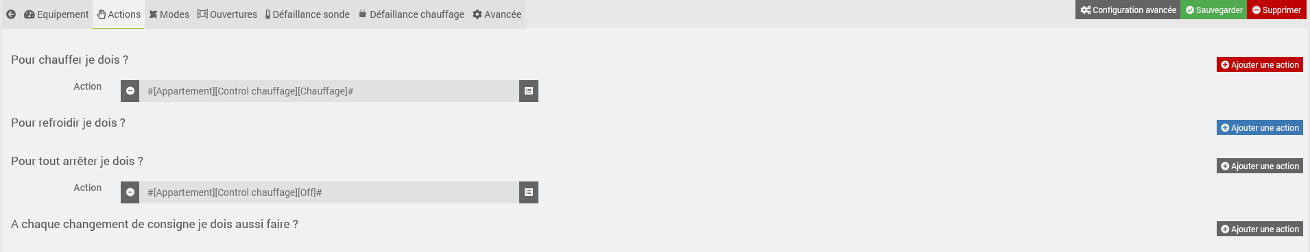

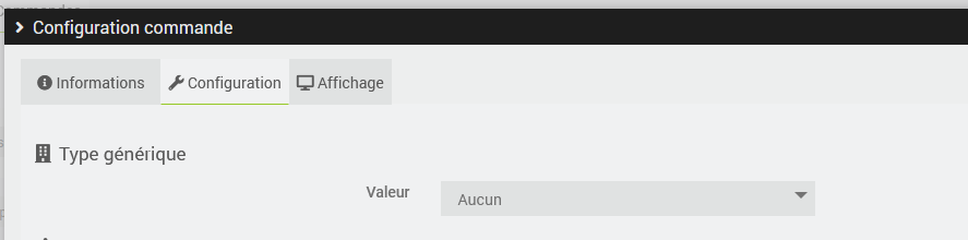

voici les générique utilisé

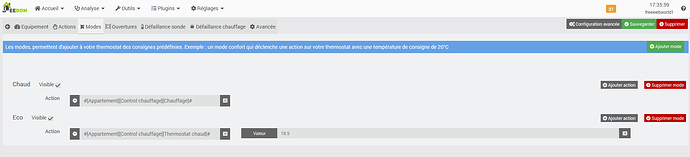

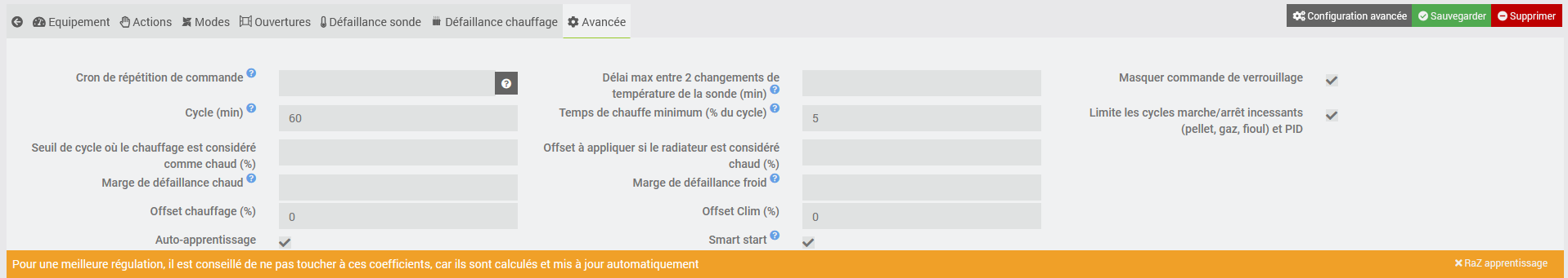

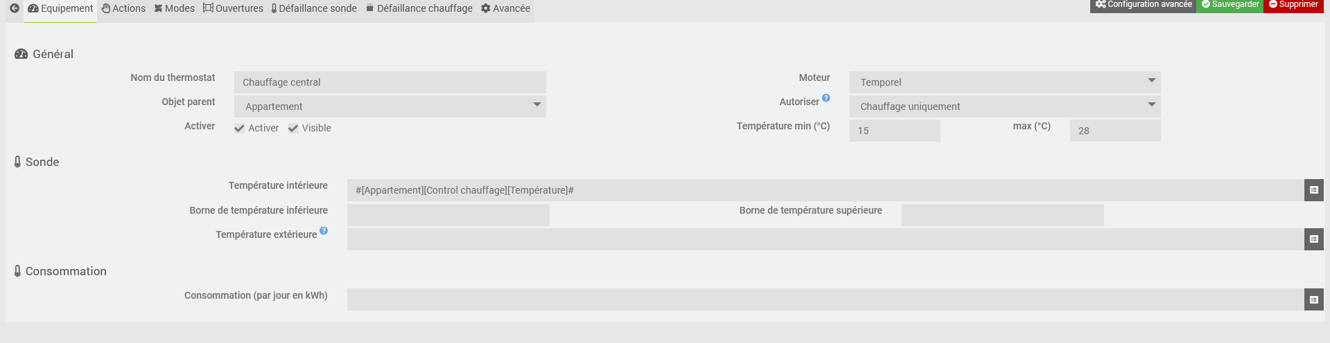

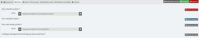

Je me Répond a moi même
après avoir lu la doc j’ai compris qu’il fallais acheter le plugins thermostat en lisant cette ligne
IMPORTANT
Le type thermostat n’est pleinement supporté qu’à travers un équipement venant du plugin thermostat, dans le cas contraire la gestion des modes risque de ne pas marcher
