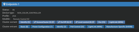

Jeedom 4.1.27
version firmware de la clé popp 6.9.1
Info complémentaire

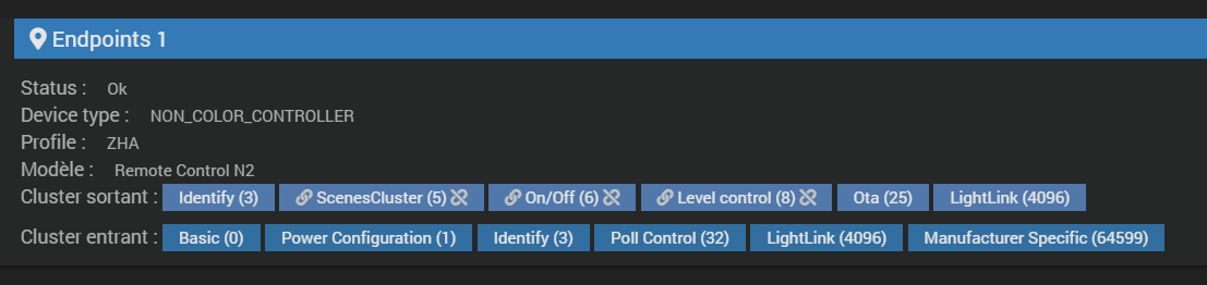

Je viens de m’apercevoir que la télécommande est affichée comme « NON_COLOR_CONTROLER » alors qu’elle est sensée le faire
Pas sur que le binding intègre le changement de couleur ou de température car de base c’est une fonctionnalité non originelle contrairement au On/OFF et au Dimming. Donc à tester au cas par cas mais avec peu d’espoir.
Je fais le même constat.
Quelqu’un a-t-il une réponse à ce problème svp ?
Peut-on changer un paramètre pour indiquer que cette télécommande permet de contrôler la couleur ?
