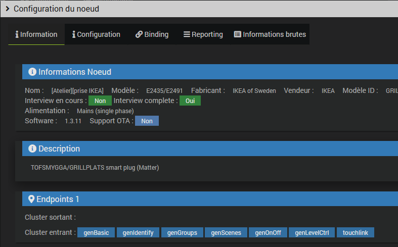

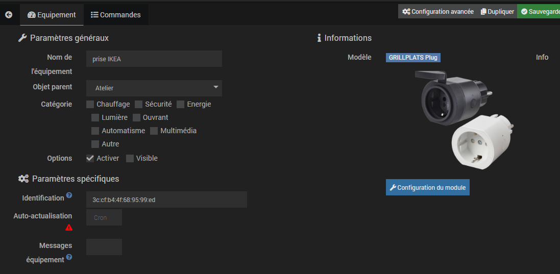

Concernant la prise, ci-dessou les deux écran qui nous intéressent ::
La prise intègre bien le cluster entrant genOnOff, good !

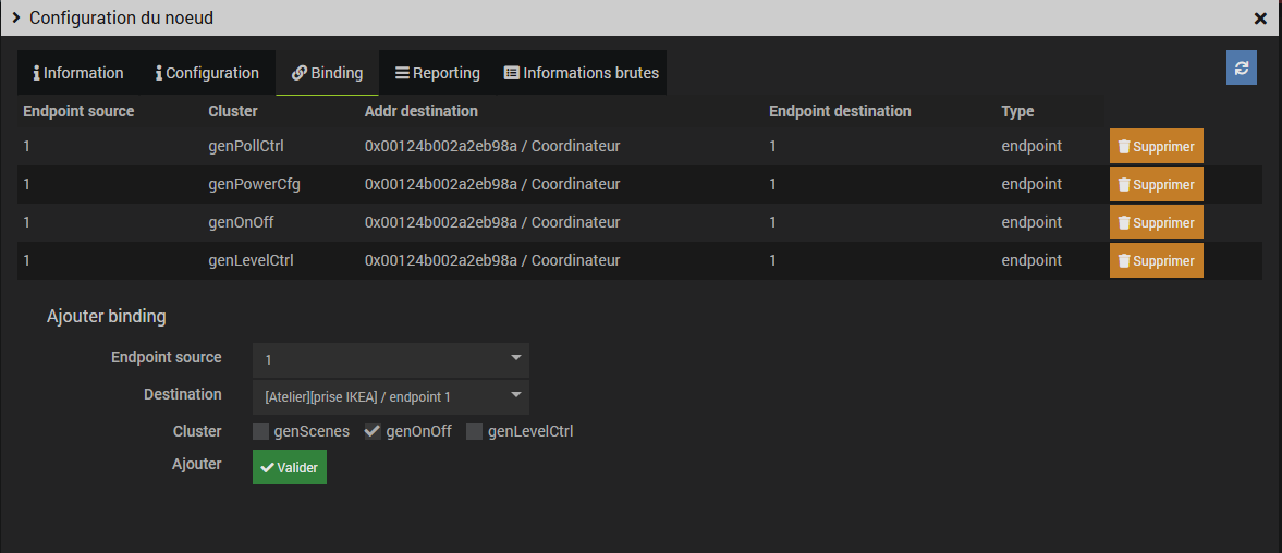

Là le cluster sortant genOnOff est bien présent donc le binding devrait être possible. Je configure donc sur la page "Configuration du module/Binding” ma fonction.
Et je valide çà :

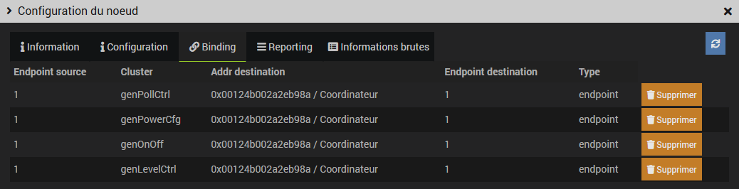

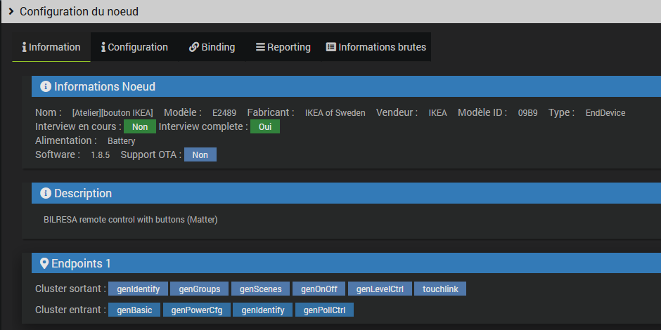

Dans les écrans de mon bouton Ikéa je retrouve les informations suivantes :
Dans Configuration du module / Information, les Endpoints 1 avec les clusters :
Dans le haut de la page Binding, on retrouve certains clusters mais pas tous. Deux entrants et deux sortants. Pourquoi ???

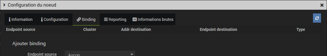

Si je prends un autre bouton, un de mes “Made in china” j’ai une liste de cluster entrant et sortant dans la page information
Par contre, dans la page Binding, le haut de page est vide.
Que signifie cette section de la page Binding ?

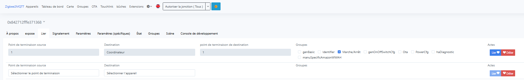

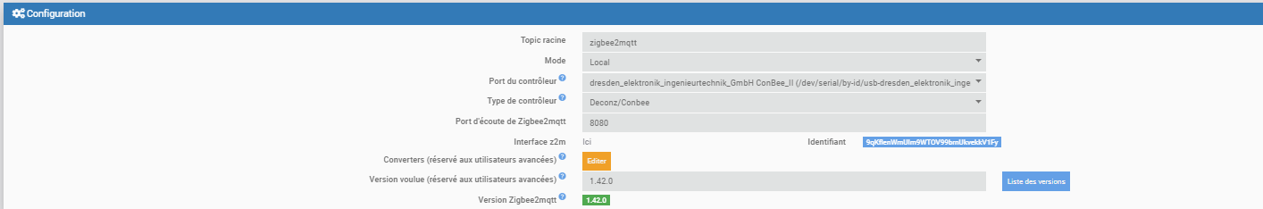

tu as essayé directement depuis l’interface Z2M accessible dans la configuration du plugin en cliquant sur “ici”
Non, je suis uniquement resté sur les écrans du bouton et de la prise tel que je l’ai montré dans les copies d’écran. Je ne connaissais même pas la manip que tu me montre.
D’ailleurs, lorsque je clique sur “Ici” pour accéder à la page web z2m j’arrive sur une page blanche avec juste ca au centre de la page. rien ne se passe si je clique sur la flèche.
Ajout : Je n’avais pas vu l’identifiant. Cç y est je suis sur la page, j’avance…
Je pense avoir créé la liaison. Mais malgré cela, ça ne fonctionne toujours pas.

Si possible, juste une petite confirmation. J’ai souvent lu que pour que le binding soit possible, il fallait vérifier la présence des clusters appropriés dans l’écran “Configuration du module / information” c’est à dire ici :
Mais en fait, c’est plutôt dans dans la première partie de l’écran “Configuration du module / Binding” qu’il faut regarder non ?
