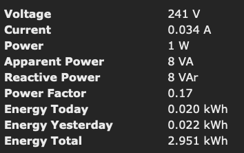

Le dernier Tasmota remonte sans problème les infos de consommation.
J’ai un autre POWR2 sous :
Version du programme 8.5.0(tasmota)
Date & Heure de build 2020-09-09T11:48:12
Edit : je viens de le passer en 9.3.1 en mettant le lien OTA du dernier bin (http://ota.tasmota.com/tasmota/release/tasmota.bin.gz)
Program Version 9.3.1(tasmota)
Build Date & Time 2021-03-09T16:12:28
