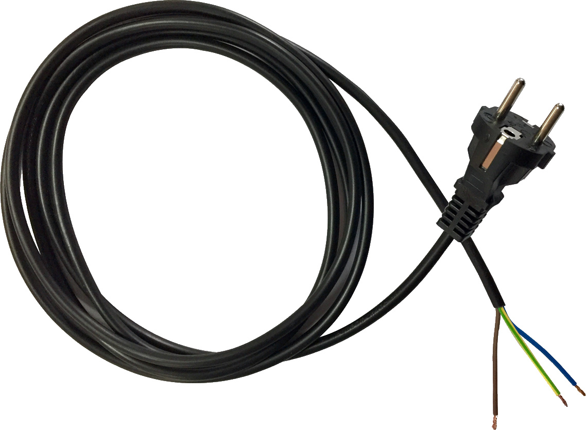

Utiliser un câble dédié de ce type pour réaliser les étapes suivantes au plus prêt du contrôleur primaire.
