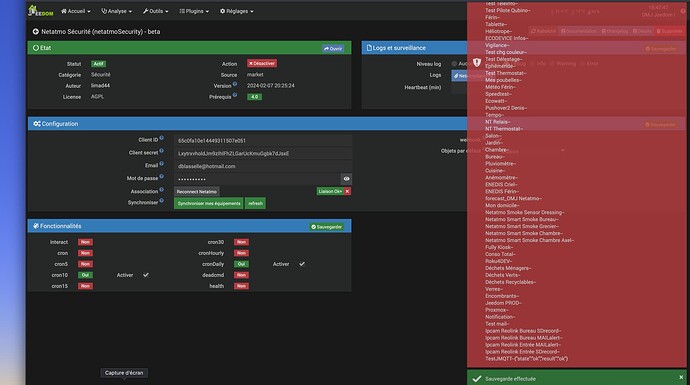

Bonjour.
J’ai installé un détecteur de monoxyde de carbone supplémentaire. Quand je demande la synchronisation dans jeedom, j’ai ceci :
et ceci dans la log « http.error »

A noter que la synchronisation est en finalité ok.
Voilà.
Salut peux tu me dire à quoi correspond cette liste (les équipements d’un objet ?)
Bonjour.
Après avoir vérifié, Il s’agit de la liste de tous les équipements de ma box sur laquelle je fais mes tests. Sur cette box, je n’ai qu’un seul objet intitulé « Maison ». La plupart des équipements sont liés à cet objet, mais d’autres ne le sont pas rattachés (« Aucun »).
Voilà.
Bon j’ai réussi à reproduire lors d’une création mais je ne trouve pas l’origine pour l’instant
Bonjour.
Avec la dernière béta, j’ai fait l’essai de supprimer des équipements, de refaire une synchro et tout s’est bien passé sans les erreurs signalées plus haut. Merci.
J’ai pourtant rien trouvé !
