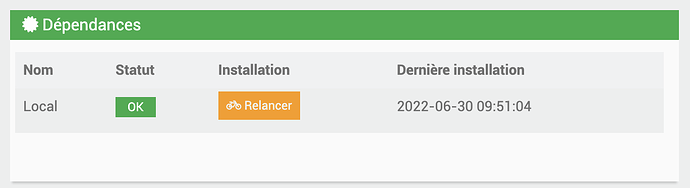

installation du plugin à zéro OK
puis lancement des dépendances
en fait aucun log n’est créé, je ne sais pas ce qu’il a fait ou pas. d’après le packages.json de dépendance tout est déjà là et ok. j’ai déjà mqtt2 pour zwave-js.
