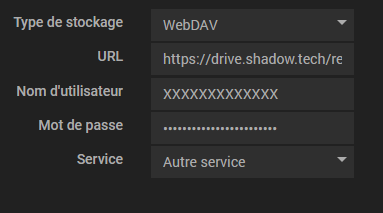

Et ma configuration

Tout est ok avec la dernière version beta après 2/3 modifications dans le code du plugin.
Par contre, il faut créer un jeton et indiquer le « Nom d’utilisateur » et le « Mot de passe » dans la fiche de l’équipement.
Pour information, l’URL de connexion est https://drive.shadow.tech/remote.php/webdav
