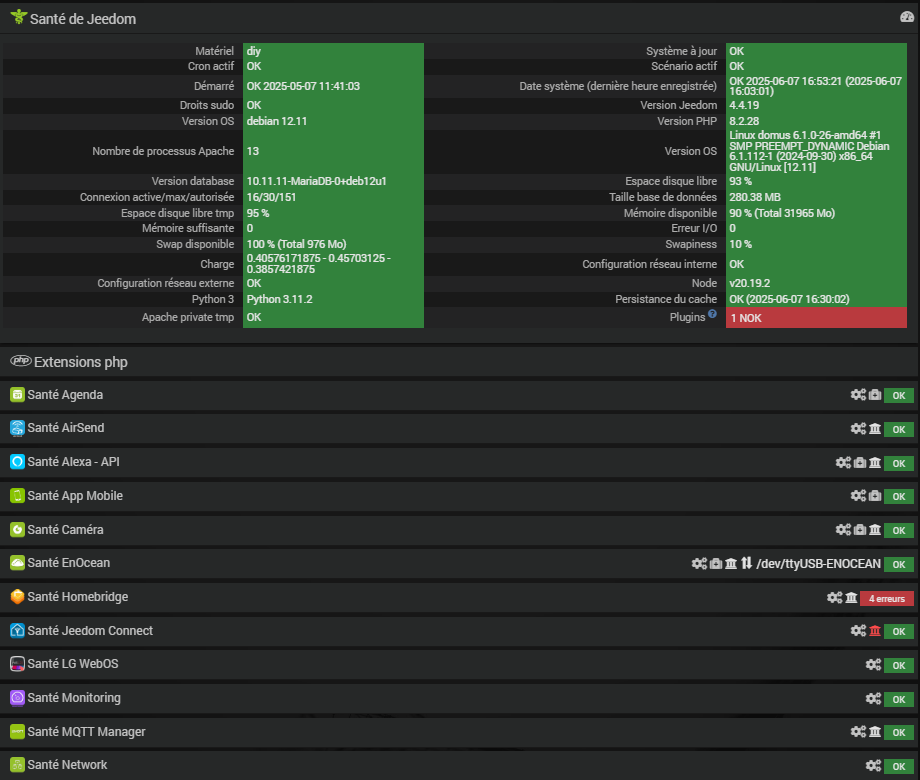

Je ne suis pas sûr que cela soit un bug en tant que tel mais j’ai lance l’installation des dépendances…Je n’ai pas trouvé dans des posts plus anciens une similitude avec mon cas …(ou alors j’ai les yeux qui se croisent)
Mon système :
