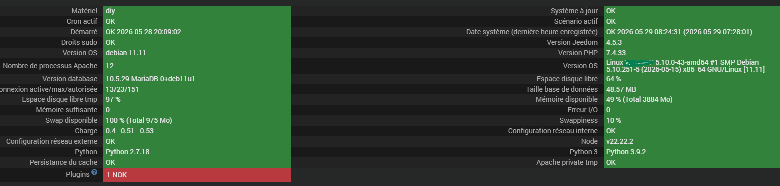

Mon jeedom est une 4.5.3 stable sur debian 11 à jour
C’est quel matos pour la box?
C’est une VM sous esxi debian 11 à jour
