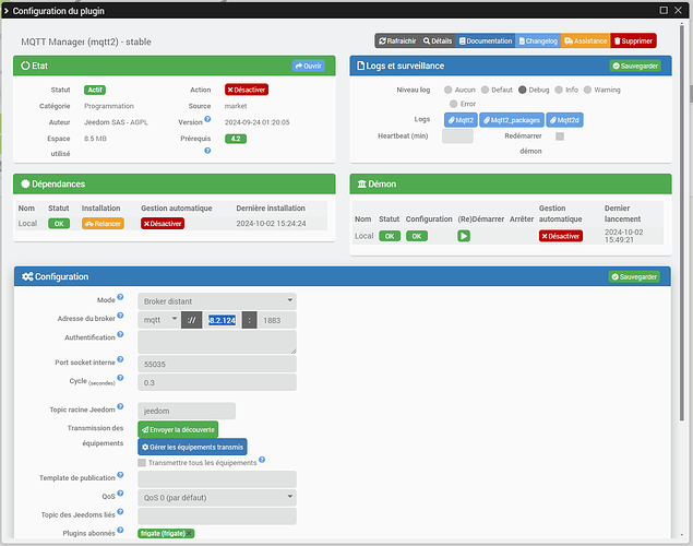

J’utilise les plugins suivants et tous configurés sur le broker distant :
plugin-mqtt2
Configuration
Lui me sert juste a recevoir les infos Frigate et il est repartit sans problème
