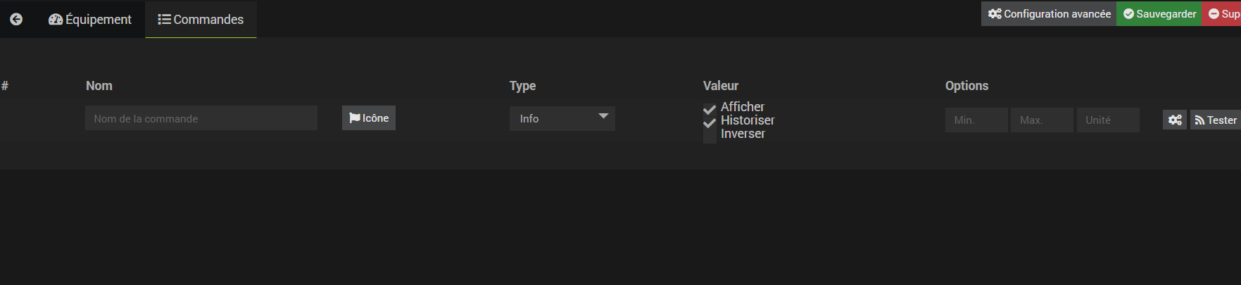

je n’ai plus d’équipement sur mes objets:
Lorsque j’essaye d’enregistrer :

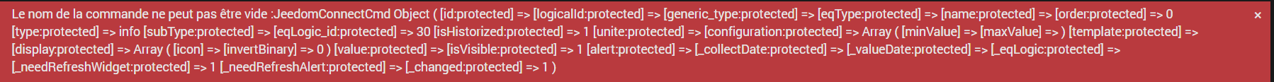

Voici l’erreur dans le centre de notif après création du nouvel objet:

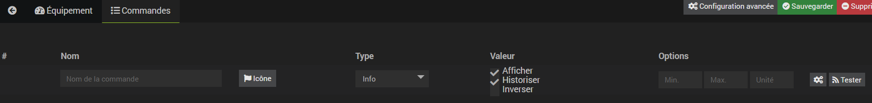

ben habituellement, sur les objets dans l’onglet « Commandes », il devrait avoir à minima, les notfis, position, etc…
Là je n’ai rien sur tous mes objets, les anciens qui fonctionnaient sans pb et le nouveau.

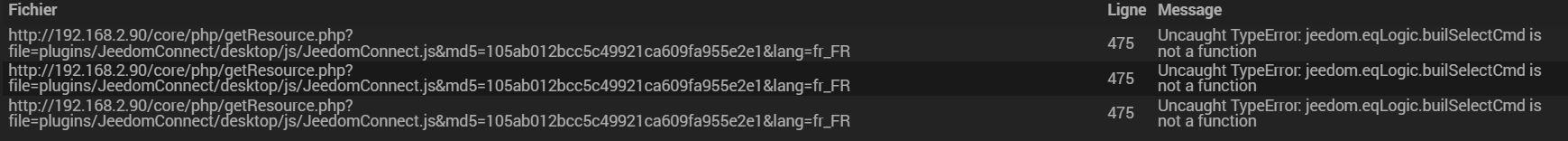

Parce que l’erreur javascript que je vois dans cette capture:
builSelectCmd is not a function c’est un changement pour la 4.2
la fonction a été renommée en buildSelectCmd (avec le d)

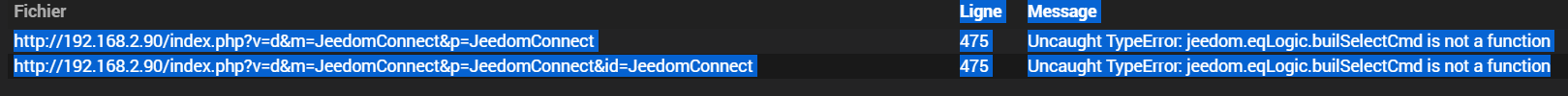

" |http://192.168.2.90/index.php?v=d&m=JeedomConnect&p=JeedomConnect|475|Uncaught TypeError: jeedom.eqLogic.builSelectCmd is not a function|
|http://192.168.2.90/index.php?v=d&m=JeedomConnect&p=JeedomConnect#eqlogictab|475|Uncaught TypeError: jeedom.eqLogic.builSelectCmd is not a function|"

Fuchier : « http://192.168.2.90/core/php/getResource.php?file=plugins/JeedomConnect/desktop/js/JeedomConnect.js&md5=XXXXXXXXXX&lang=fr_FR »
Ligne : « 475 »
Message : « Uncaught TypeError: jeedom.eqLogic.builSelectCmd is not a function »
