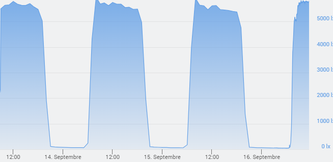

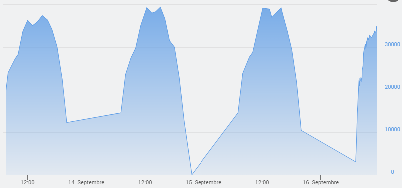

Bon après un WE voilas les résultat le fameux capteur zigbee solaire :
et ma référence :
donc le résultat est plutôt convainquant et le tout sans pille

En effet, en prenant en compte le prix aussi quand même, j’ai l’impression que les relevés sont loin d’être déconnant. Peut être même des relevés plus réguliers sur le capteur solaire, ce qui peut être plus pratique si on cherche à déclencher à un moment de luminosité plus « précis ».
