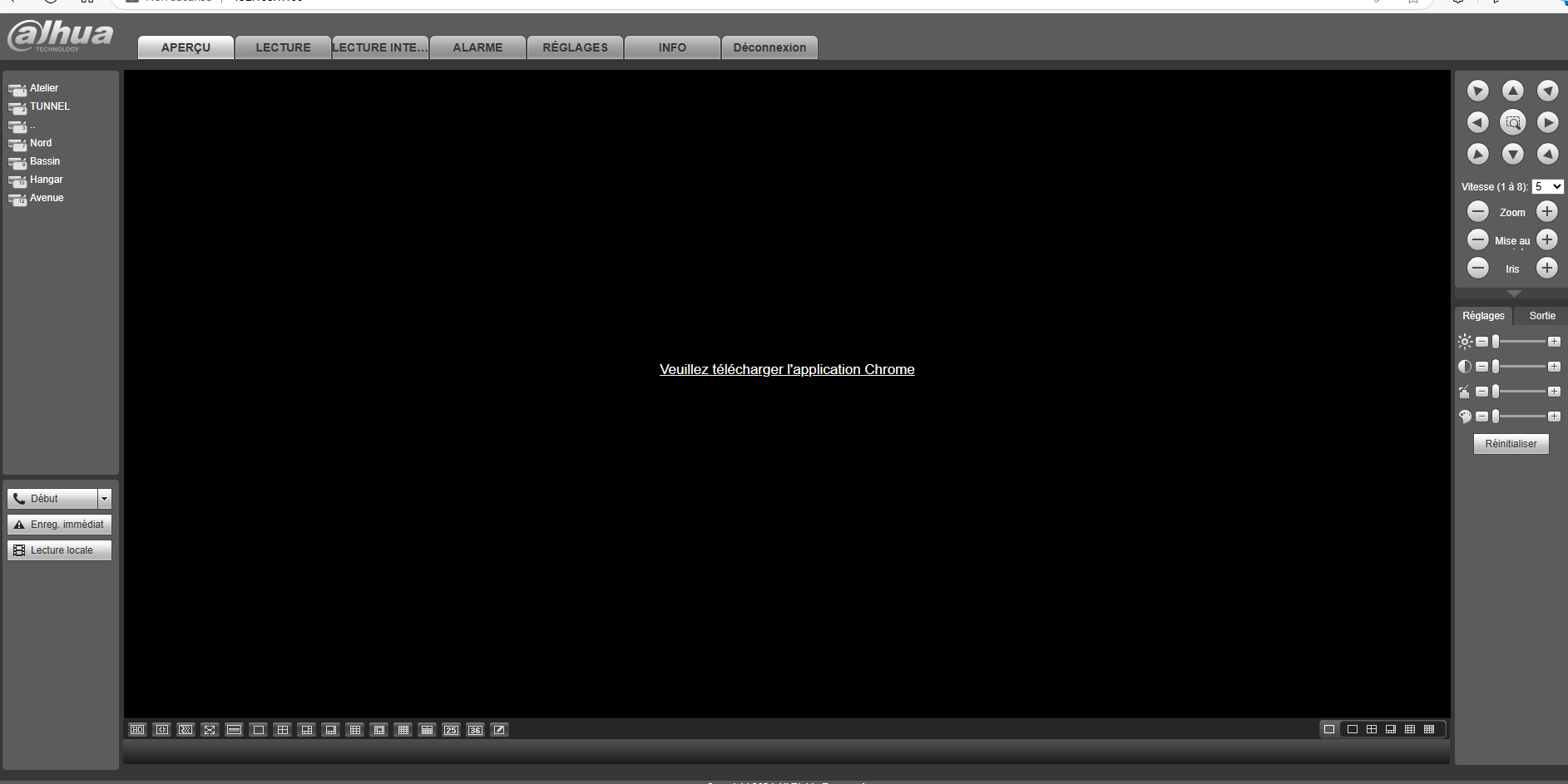

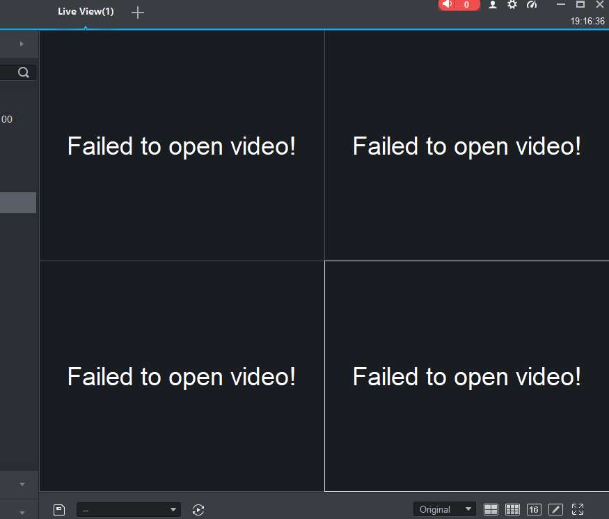

Sur mon PC, que ce soit par l’adresse ip ou par le logiciel smartpss , je n’arrive pas à voir les images.
Ecran noir

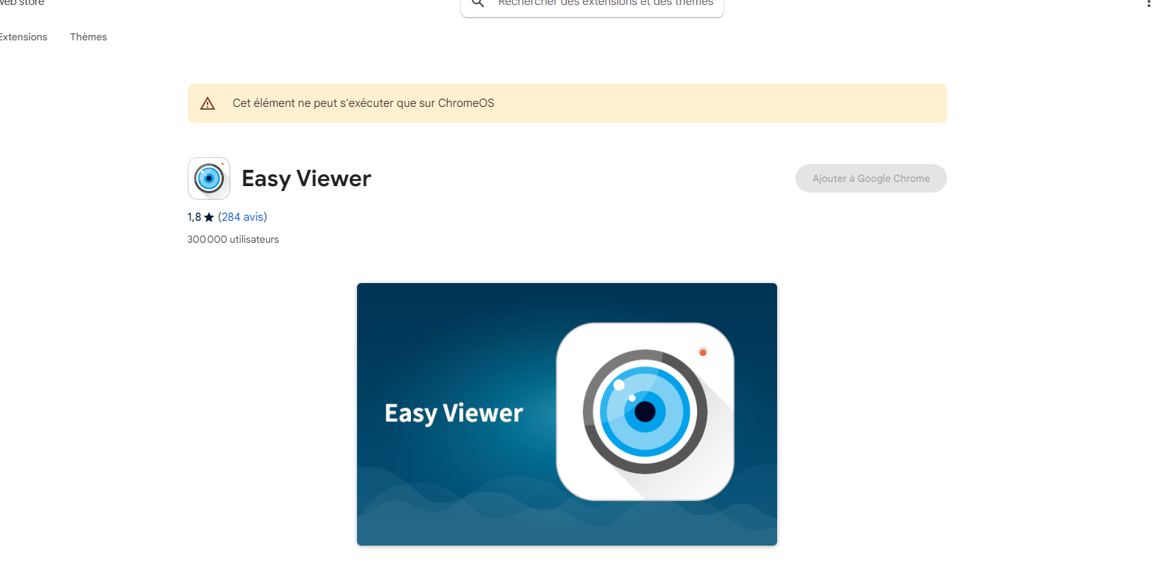

Via Chrome, quand je clic sur le lien blanc ca me dirige vers l’extention Easy Viewer à télécharger mais je ne peut pas car il faut un system ChromeOS.
J’ai installé les plugins proposé aussi par un autre navigateur ( « webplugin » ) mais rien…

Salut Thomas1,
c’est bizarre moi ça fonctionne bien avec Firefox après avoir installé le « webplugin ». Une fois installé, si tu rafraichis la page il doit te mettre un message de sécurité te demandant si tu souhaites activer ce plugin, l’as-tu eu ? il faut répondre, après avoir cocher la case « ne plus me demander », « activer ».
Si ça ne te met pas le message essaies de voir dans les plugins si il est bien activé.
Sinon la dernière solution est de passer par Edge en activant le mode Internet Explorer pour l’IP de ton NVR.

C’est le problème avec le Dahua, sur chrome l’affichage de NVR ou des caméras en direct est compliqué.
Pour firefox tu peux essayé de desactiver le SSL3.0
Et comme l’as dit @sebcbien58 utiliser le mode internet explorer

Merci beaucoup ca marche
J’ai ouvert en mode IE et j’ai reinstaller le plugin et ca marche
