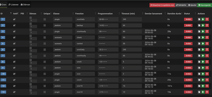

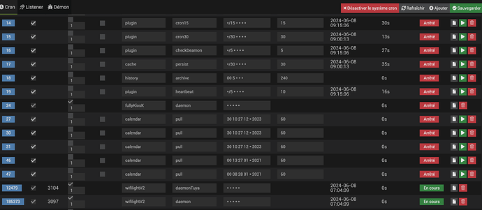

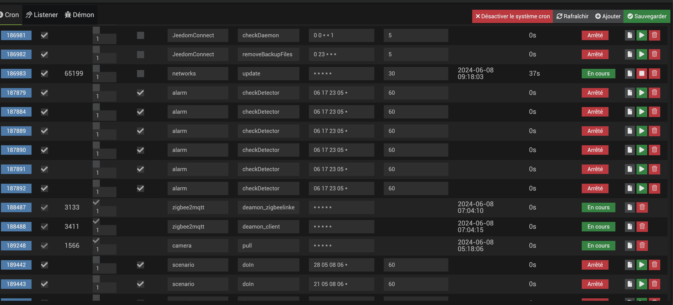

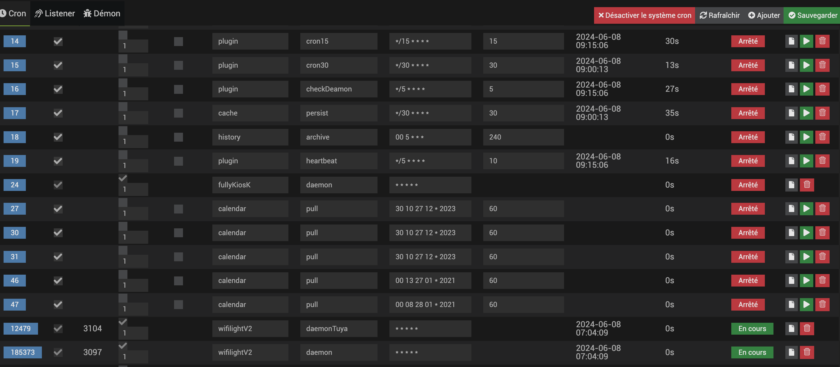

As tu regardé le moteur des tâches pour voir si tu n’avais pas des tâches qui boucle.
Bonjour @Fabrice serais tu me dire ce que je dois y regarder pour voir si quelque chose ne fonctionne pas correctement ?
merci

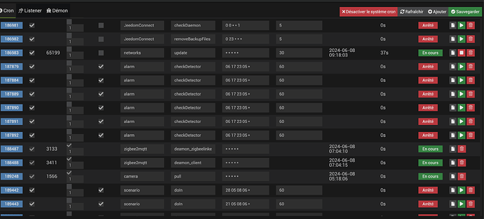

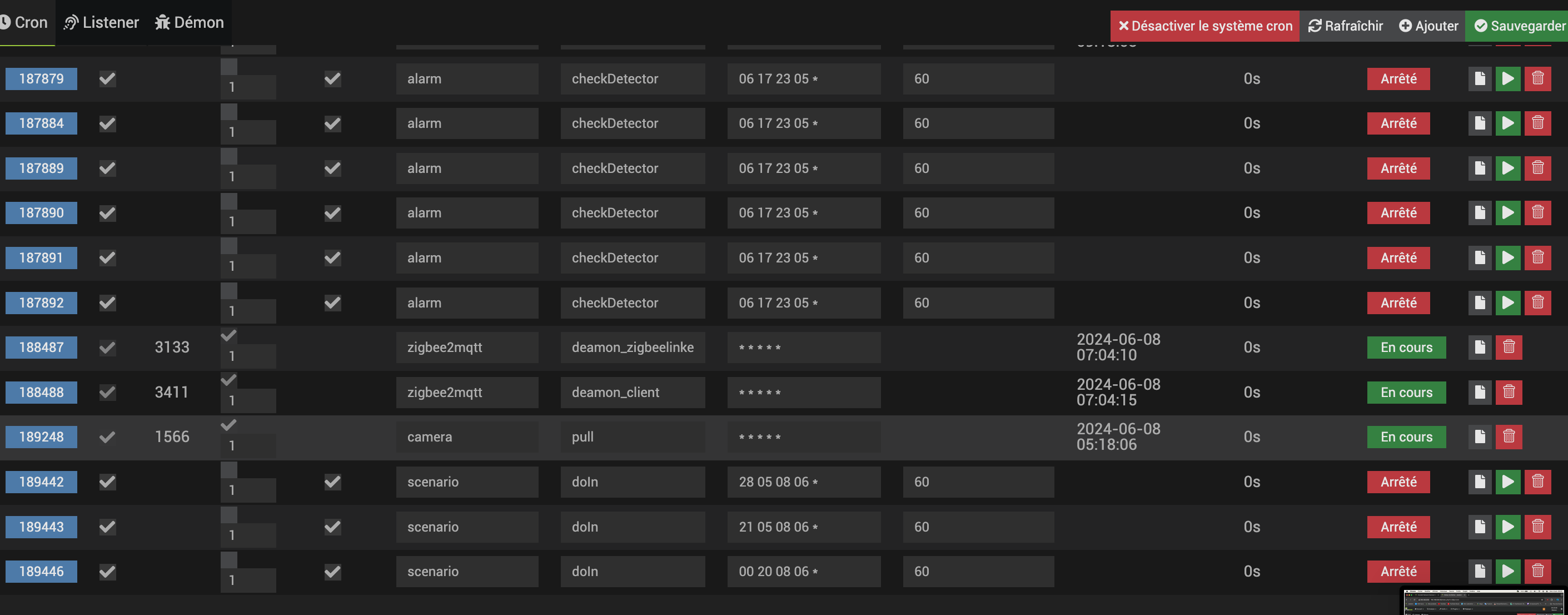

j’ai fais des captures d’écran

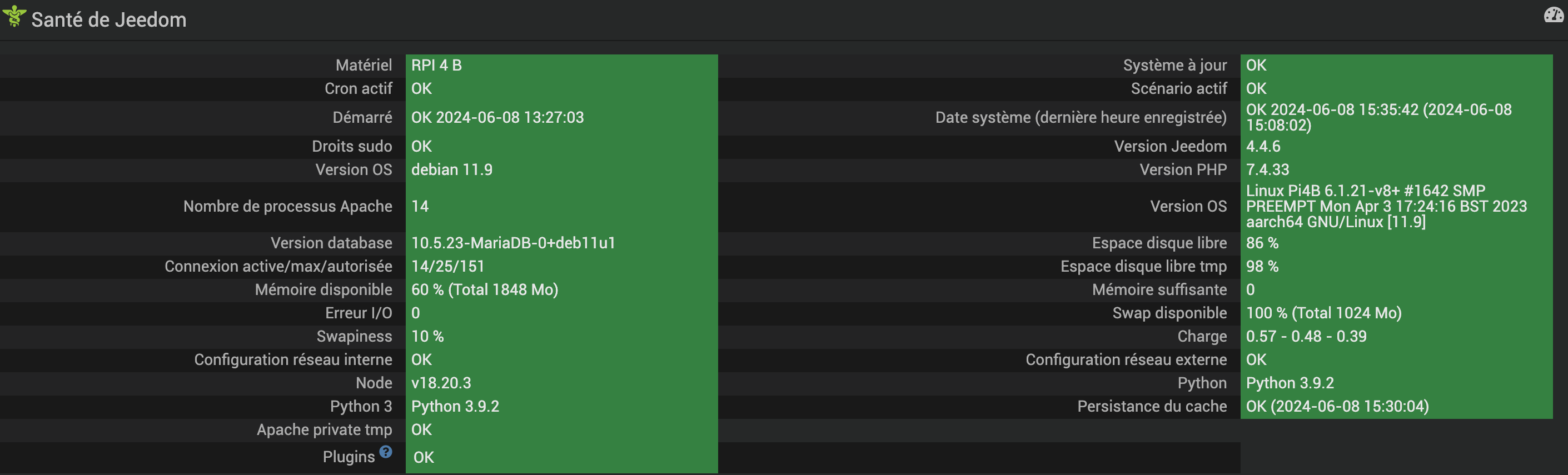

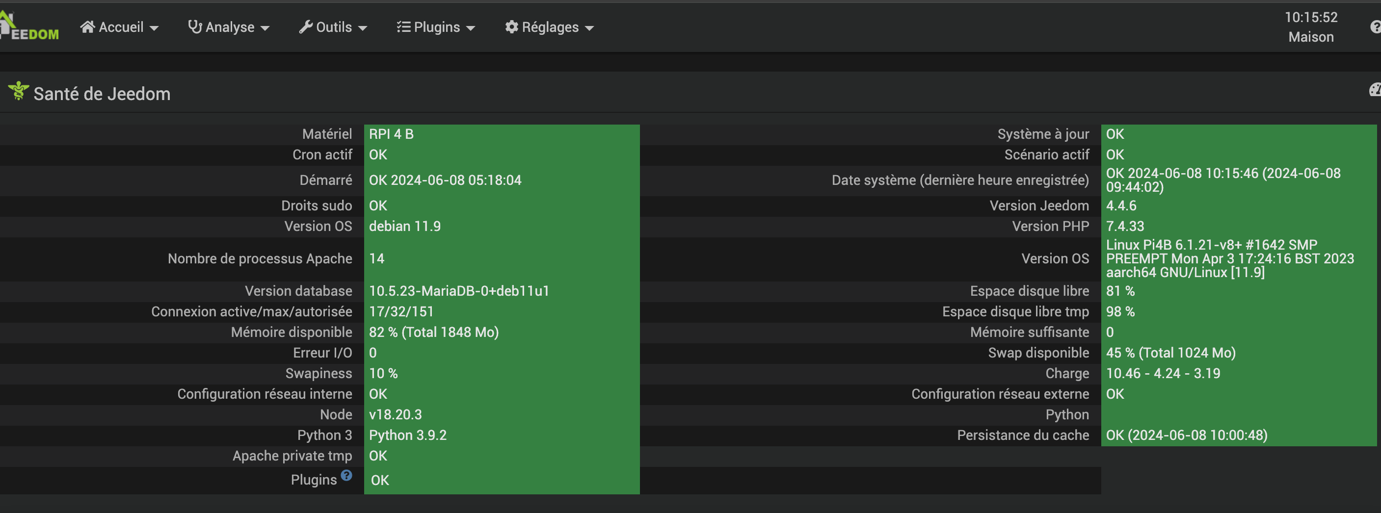

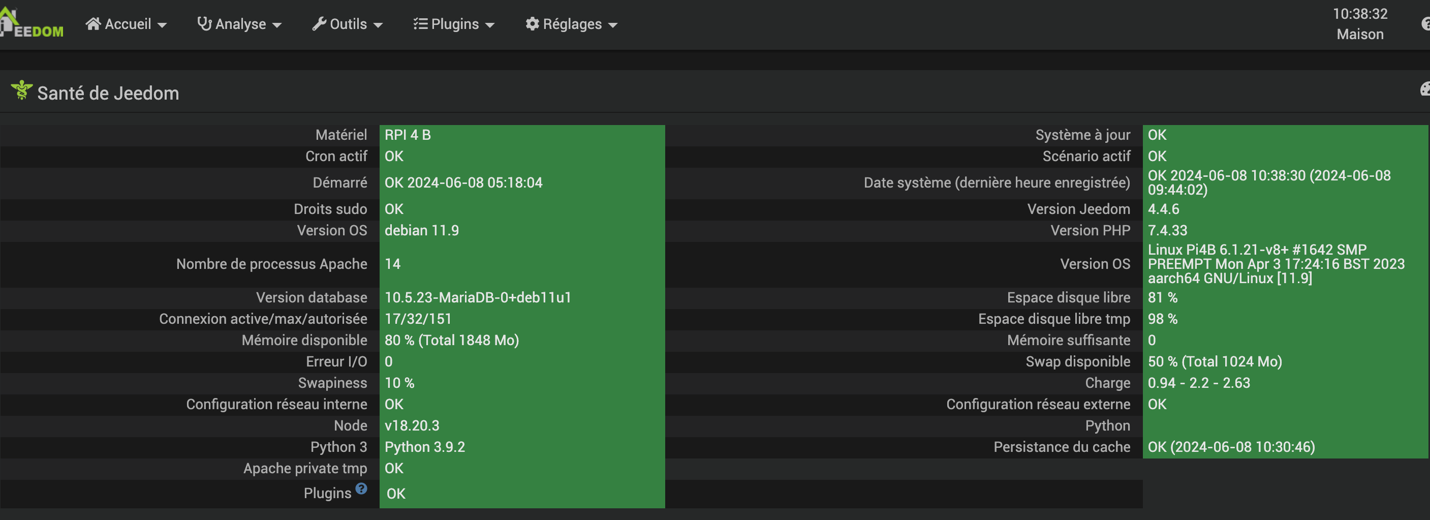

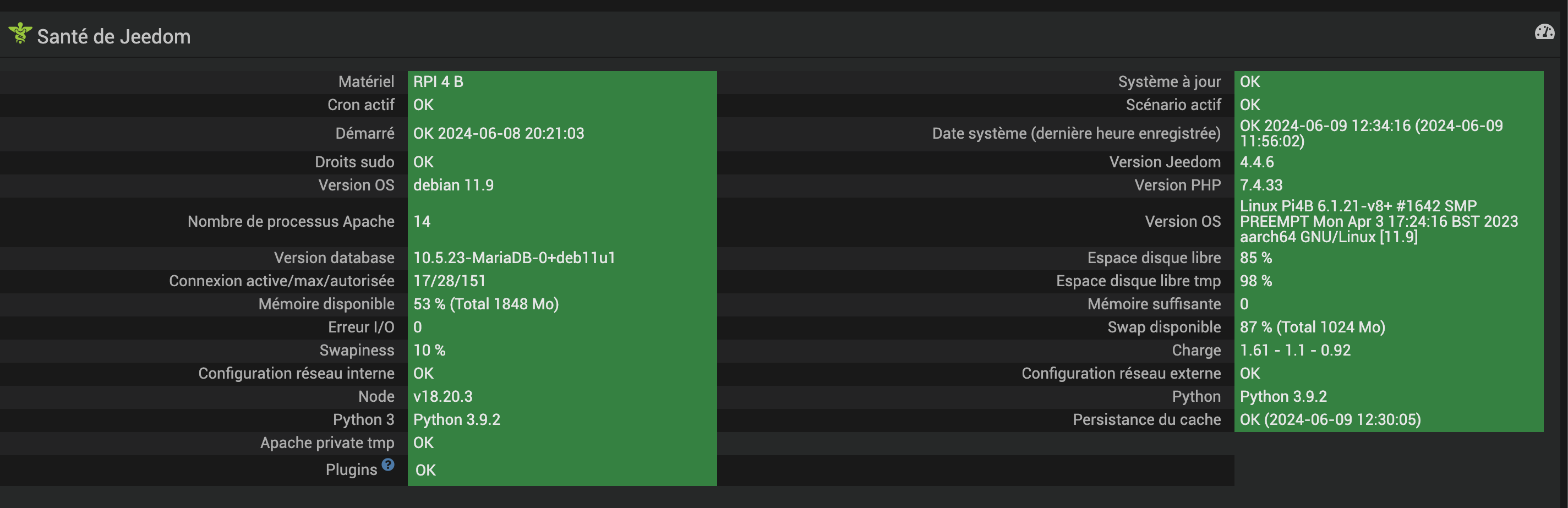

voici la page santé pour le moment mon jeedom est lent et la charge est à 10
Si tu veux installer le broker Mosquitto sur la même machine que Jeedom, il suffit de commencer par l’installation de MQTT Manager et de choisir une installation locale, puis d’installer les autres plugins sans leur demander d’installer Mosquitto et d’utiliser celui installé en local (il se peut que le choix à faire soit « Mosquitto distant », mais avec l’IP 127.0.0.1, pour certains plugins).
Si ton broker Mosquitto est installé ailleurs (cf : JMQTT pour Basic r2 Sonoff - #4 par boomcar), alors peu importe l’ordre d’installation les plugins, il faut leur dire de ne pas installer Mosquitto et d’utiliser ce broker distant.
Bad

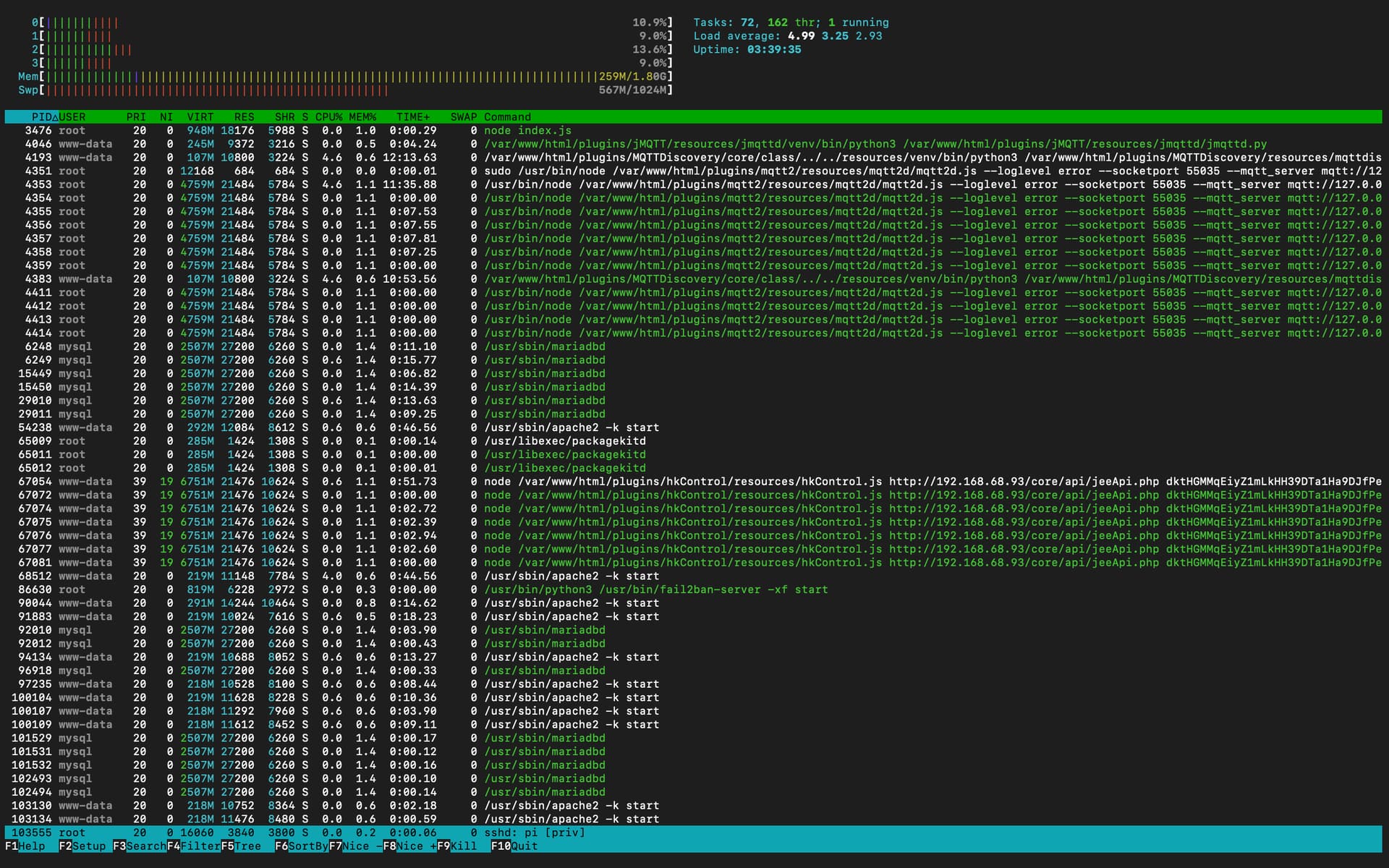

Et quand ta charge est à 10, quel est le plugin qui te bouffe tout ton CPU ?
Tu as ouvert un sujet spécifique là dessus ?
Avant tout, il faut regarder quel plugin fait monter la charge comme ça.

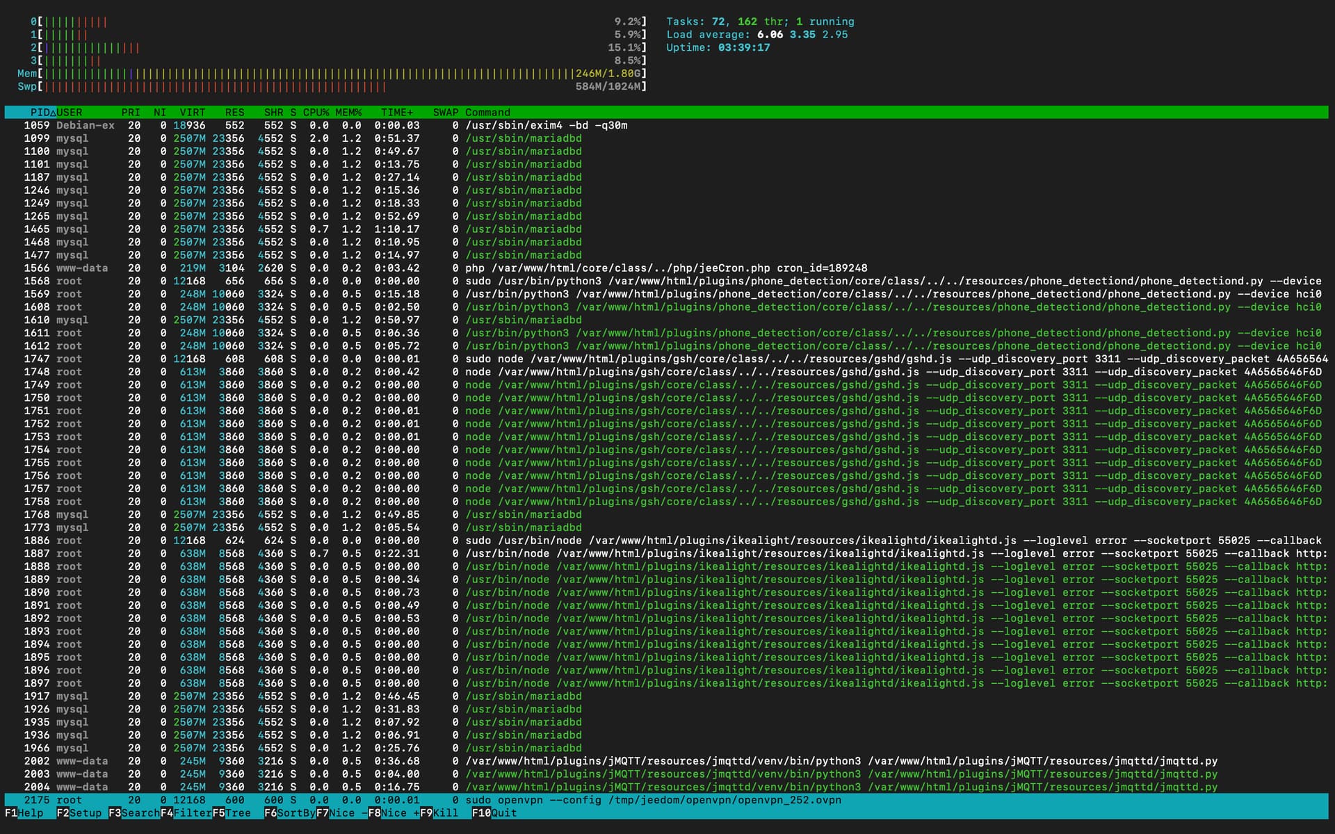

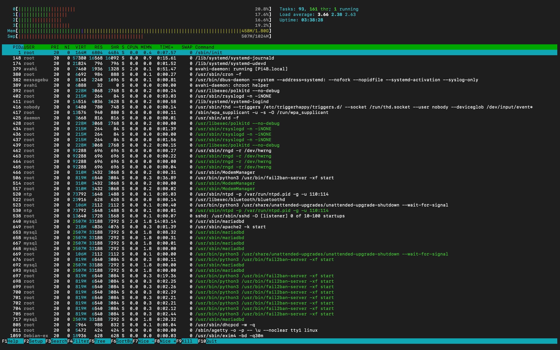

j’ai deja ouvert un sujet mais pas moyen de mettre la main que ce qui fait consommer, je peux être à 10 et 2 minutes après être à 0,4

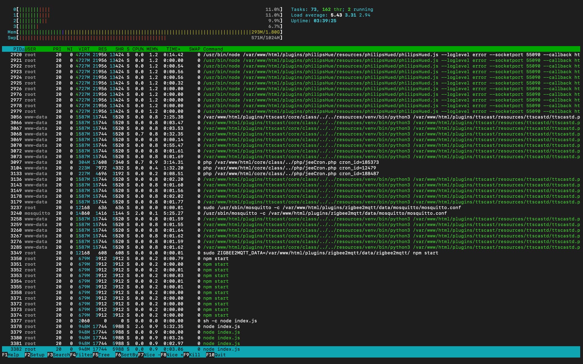

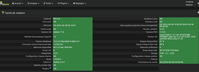

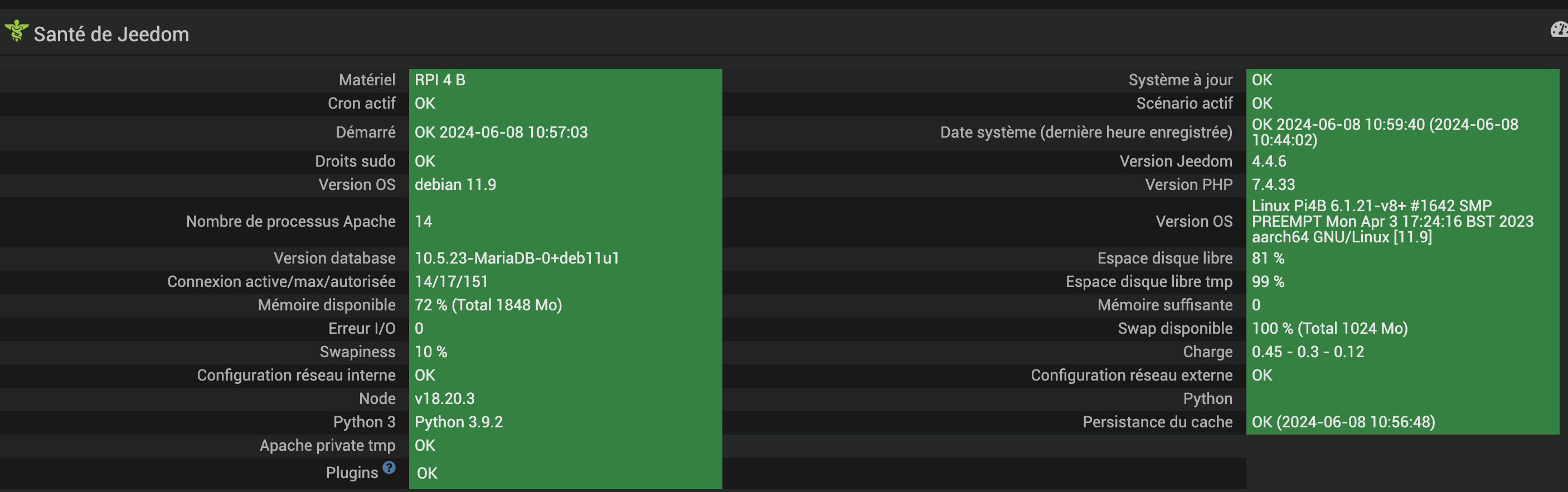

voici capture d’écran de la santé maintenant et htop

j’essaye d’avancer dans la configuration, j’ai réinstaller jeedom lancer le backup,relancé les dépendances alors tout est ok pour le moment

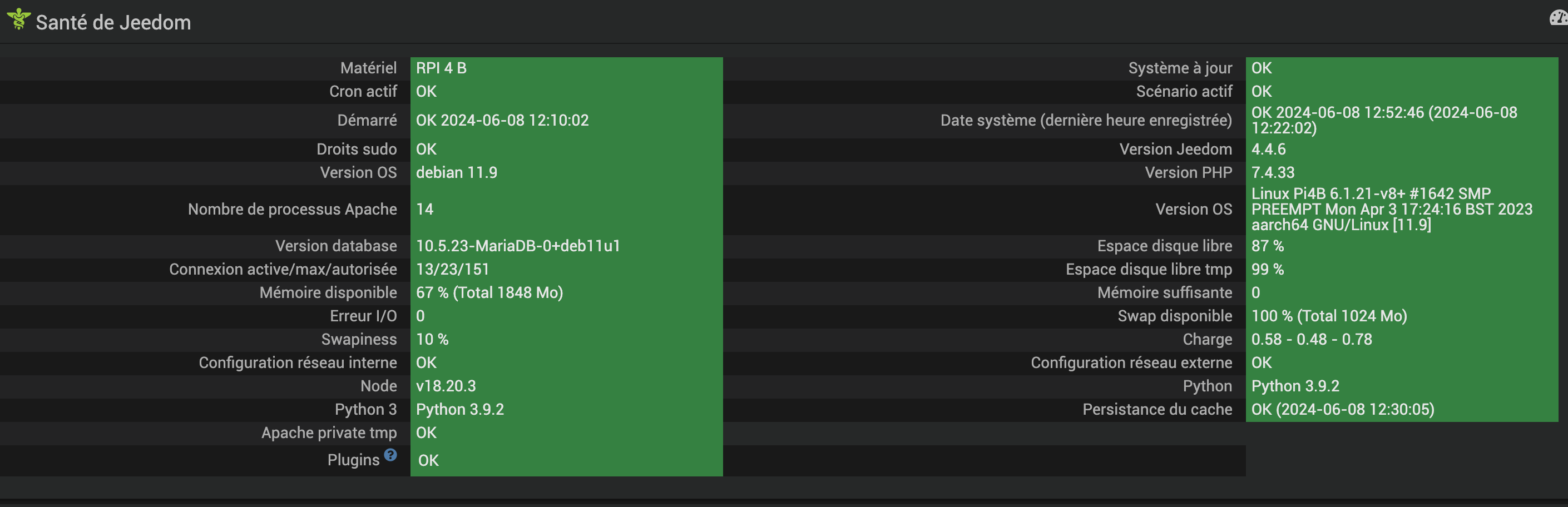

voici la santé à différent moment je pense que j’avais bien un soucis avec un des plugins mqtt

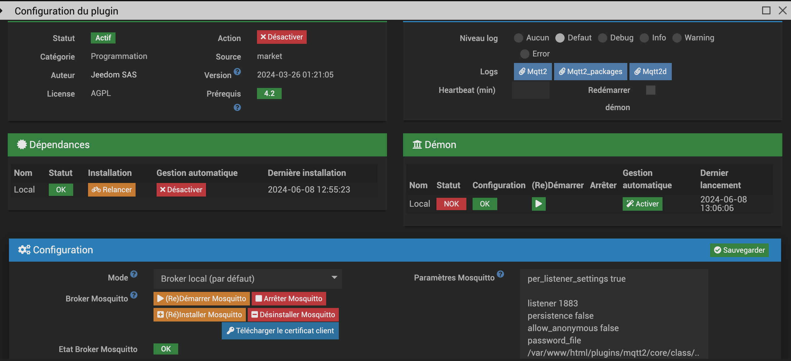

par contre impossible de lancer le démon de mqttmanager, mosquitto est bien installé, je lui ai donne un nom c’utilisateur et mot de pass, relancer jeedom mais il ne se lance pas
voici le log demon
Sat, 08 Jun 2024 11:06:07 GMT body-parser deprecated undefined extended: provide extended option at jeedom/jeedom.js:168:31
[2024-06-08 11:06:07] ERROR  : Error on connection to mqtt server : Error: Connection refused: Not authorized
Je continue l’avancement, j’avais mis le mauvais mot de passe

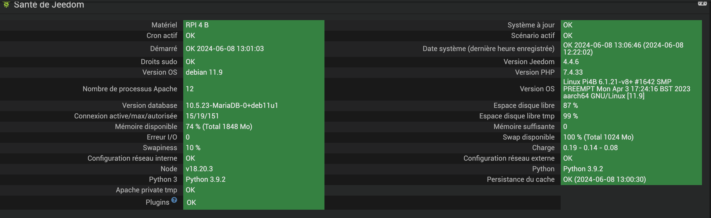

voici la santé de jeedom(elle n’a jamais été aussi bien)

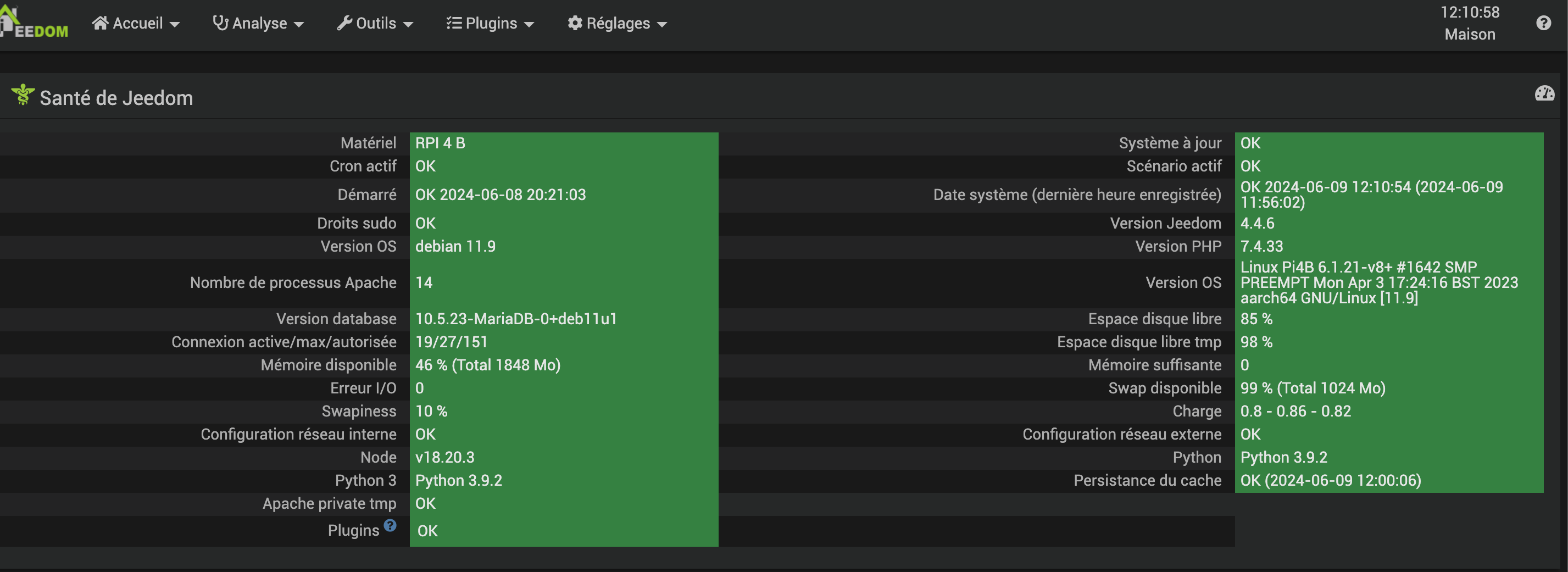

tout est installé et Jeedom tourne depuis un certain temps, voici la page santé

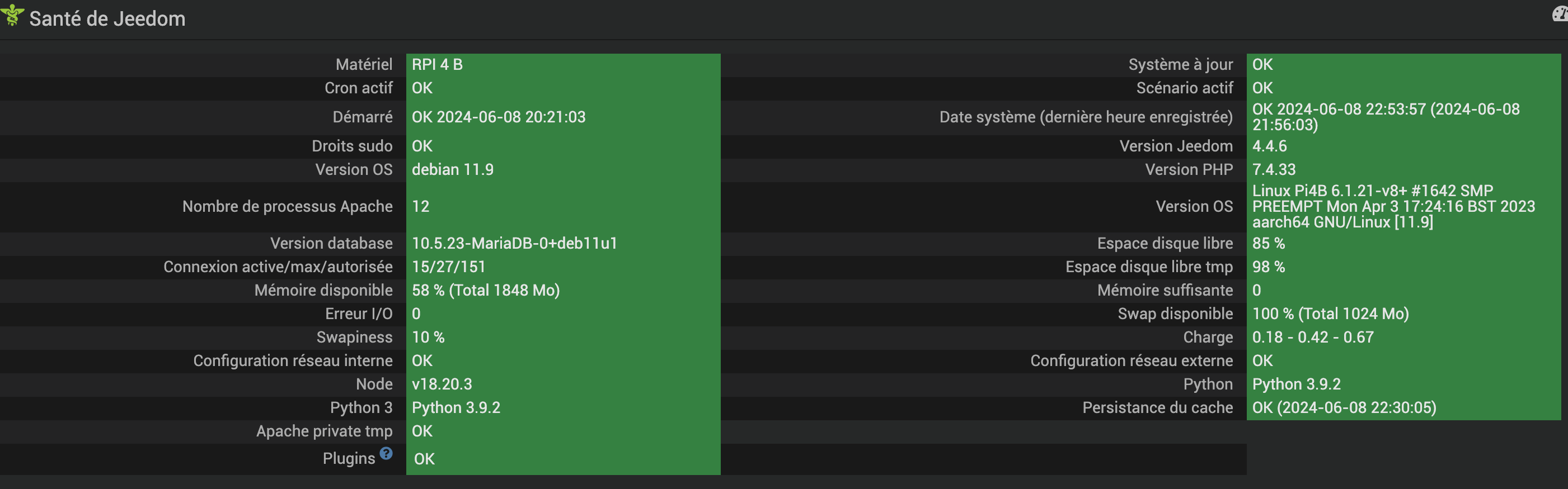

voici la page santé le matin
et après installation du plugin hkcontrol
voila je vais pouvoir fermer le topic, la santé de jeedom est au top

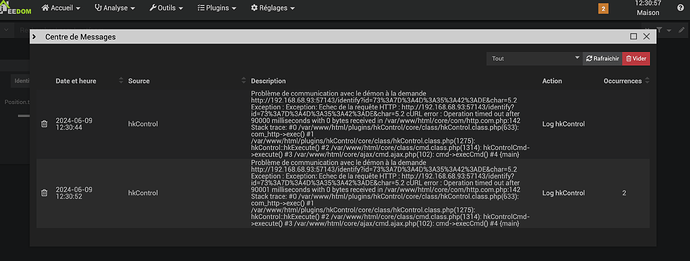

encore un soucis avec hkcontrol mais j’ai ouvert un nouveau topic
