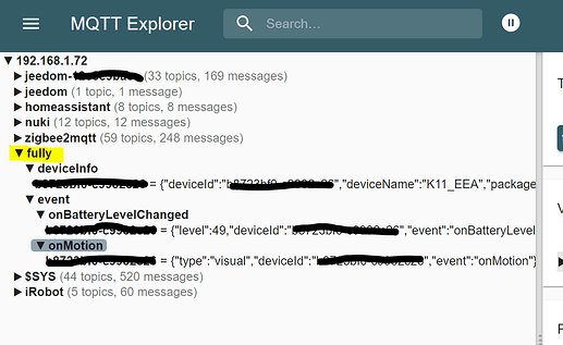

Si vous paramétrez MQTT sur l’application Fully Kiosk Browser sur la tablette, vous pouvez retrouver vos infos en utilisant MQTT explorer. Il vous reste à configurer les commandes qui vous intéressent avec Jmqtt ou Mqtt manager
Je viens de le faire en quelques minutes

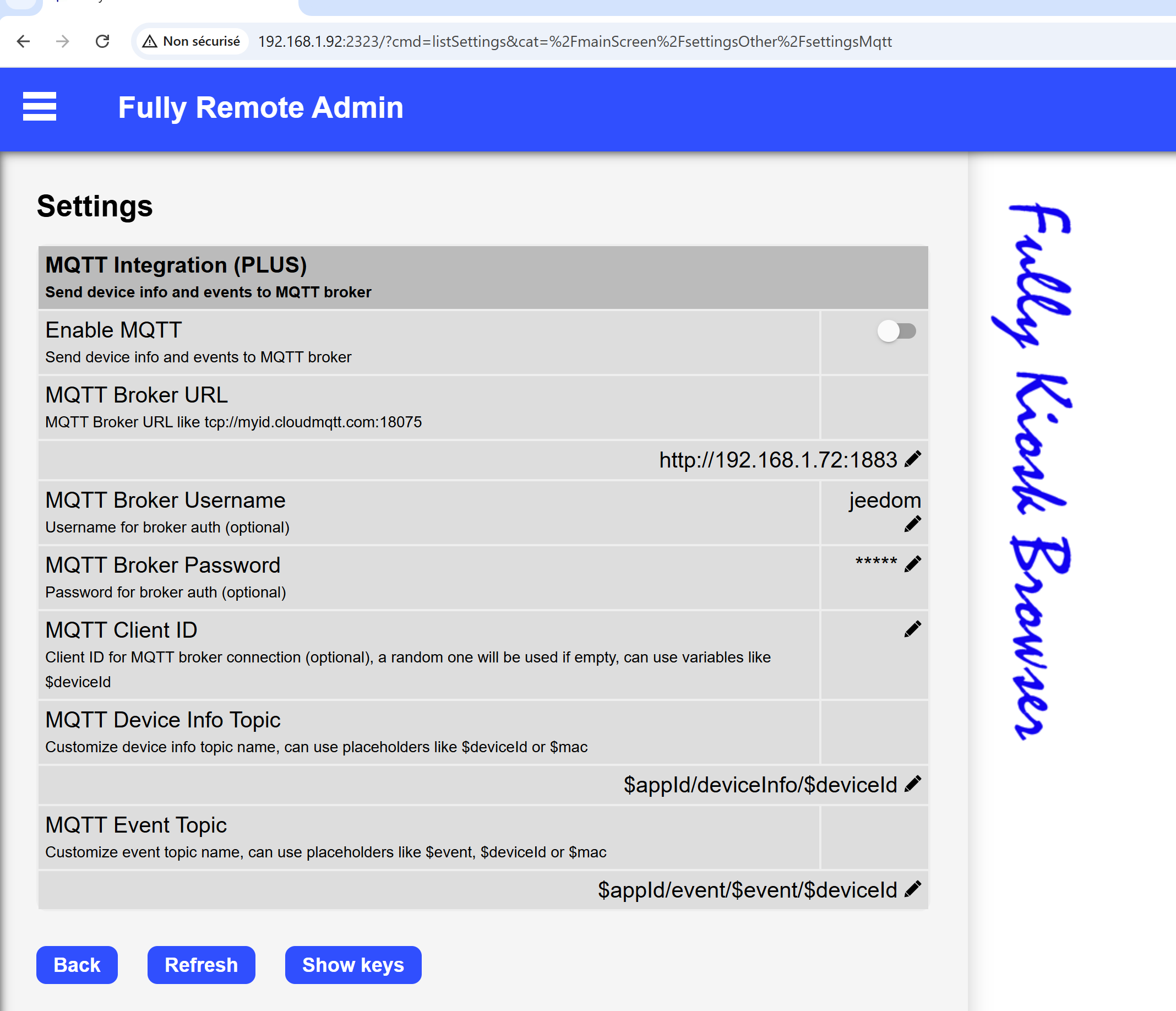

Avec le premier plugin fully kiosk j’avais juste eu a renseigner MQTT Broker URL : tcp://192...:1883 et le plugin récupérait les infos « MQTT ».
Comme depuis j’ai MQTT manager, j’ai essayé de rajouter le topic jeedom le user name et mot de passe que mqtt manager a créé.
Mais n’ayant pas de topic fully dans MQTT explorer je ne doit pas avoir compris comment remplir :
Mais je ne trouve pas d’explications sur fully_kiosk et MQTT manager. que dois-je remplir ?

Avez-vous paramétré MQTT sur l’appli Android ?
