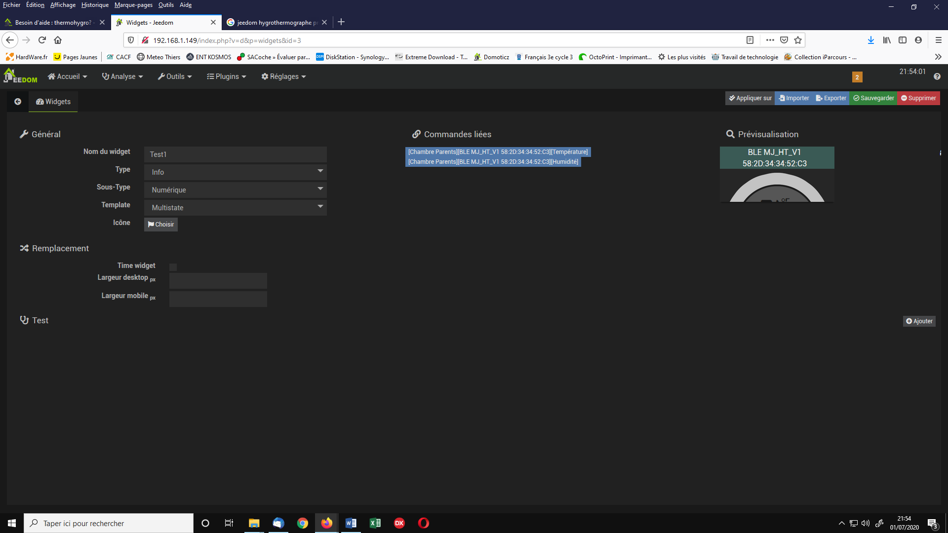

alors, j’ai fait :
outils->widget->ajouter (nom TEST)
Type : info, sous-type : numerique, Template : multistate.
Je clique ensuite sur « Appliquer sur », je selectionne humidité et temperature du capteur.
Je sauvegarde.
Les infos sont bien affichée, MAIS pas dans l’image du capteur : dans la previsualisation, j’ai juste un cadre (rectangle) avec le nom : [BLE MJ_HT_V1 58:2D:34:34:52:C3 ] et en dessous, la temp et l’humidité !!!
Si je clique sur l’objet, là je vois dans ses réglgages l’image du capteur …
Bref, comment faire afficher la bonne image pour le widget !

alorsj’avance : c’est un peu mieux, mais dans la previsualisation, le nom reste affiché, donc je ne vois pas tout l’image de l’hygro …
Pourtant j’ai décoché « afficher le nom » pour humidite et temperature …
Le menu outils->widgets sert à ajouter des widgets.
Le widget hygrothermographe est déjà inclus dans le core il ne faut donc pas passer par le menu outils->widgets.
Il faut aller dans les paramètres des commandes température et humidité via le bouton en symbole de roue crantée dans l’équipement, aller sur l’onglet « affichage » et sélectionner hygrothermographe dans le menu déroulant
